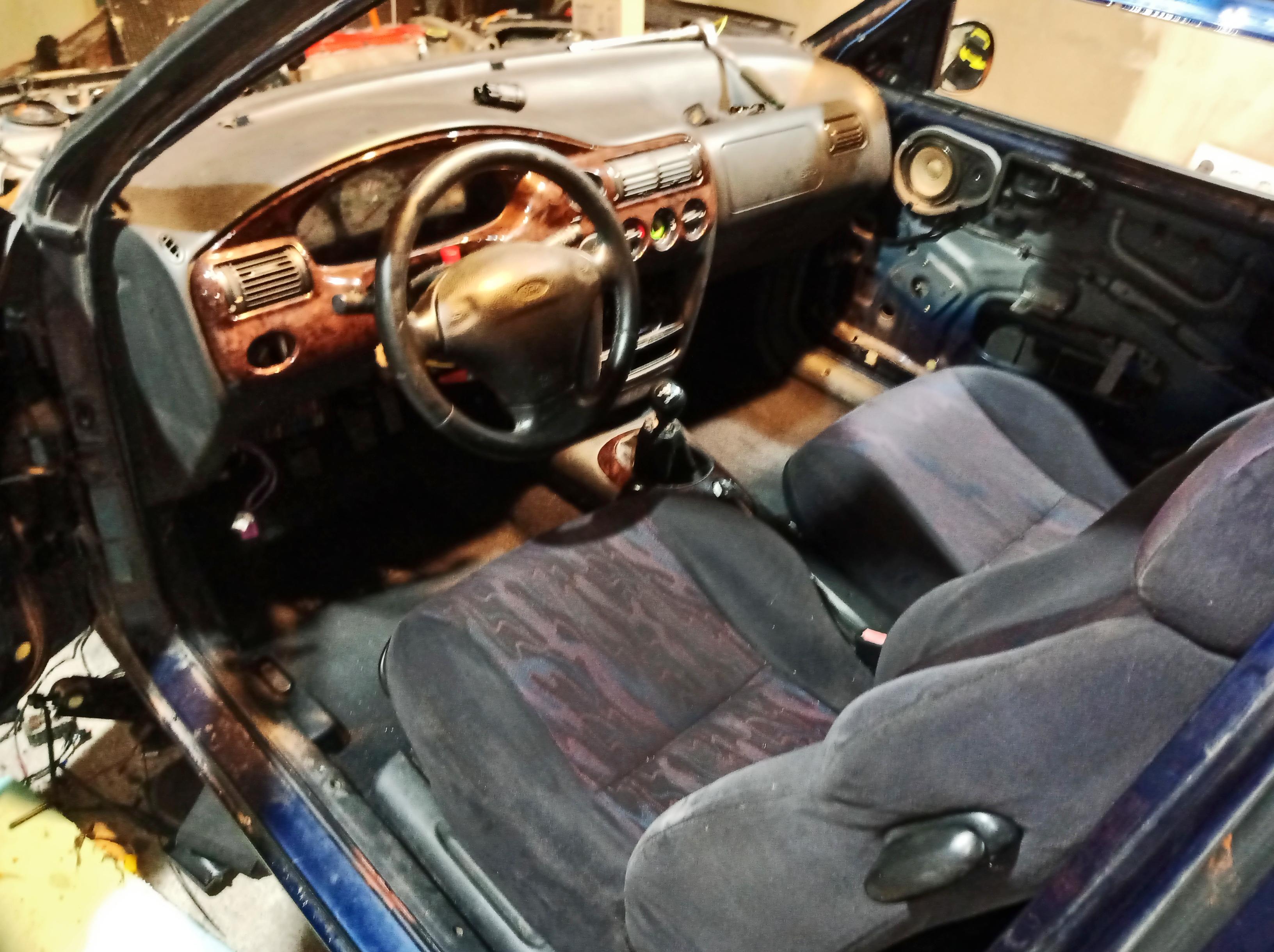

Също така, възстанових Ел инсталацията на двигателя. Не съм правил снимки, защото е същото като описаното по-горе.
Успях да поработя още по-салона и вече си имам мокет, седалки, барче и така. Корите по вратите и тавана ще бъдат претапецирани изцяло и чак след това ще бъдат монтирани.

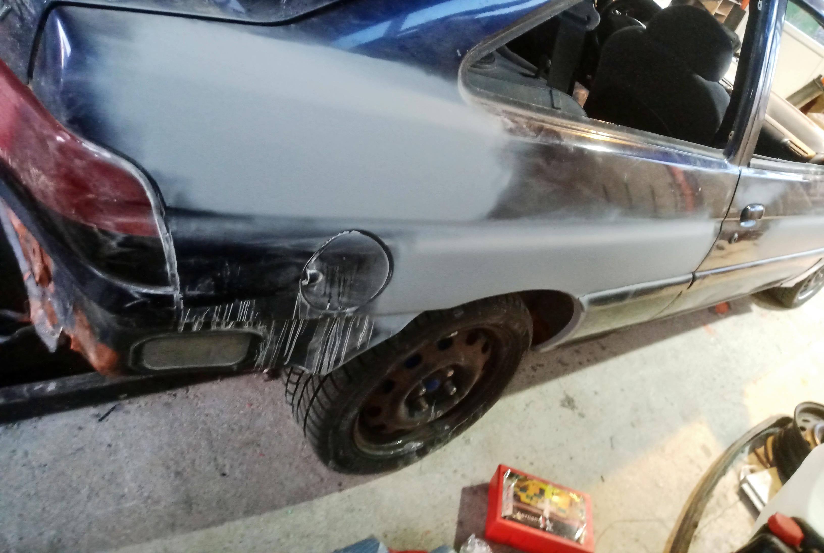

Здравейте, днес се позанимавах с купето. Китосване и препръскване на основа. Е, има още много работа, но все пак е крачка в правилната посока!

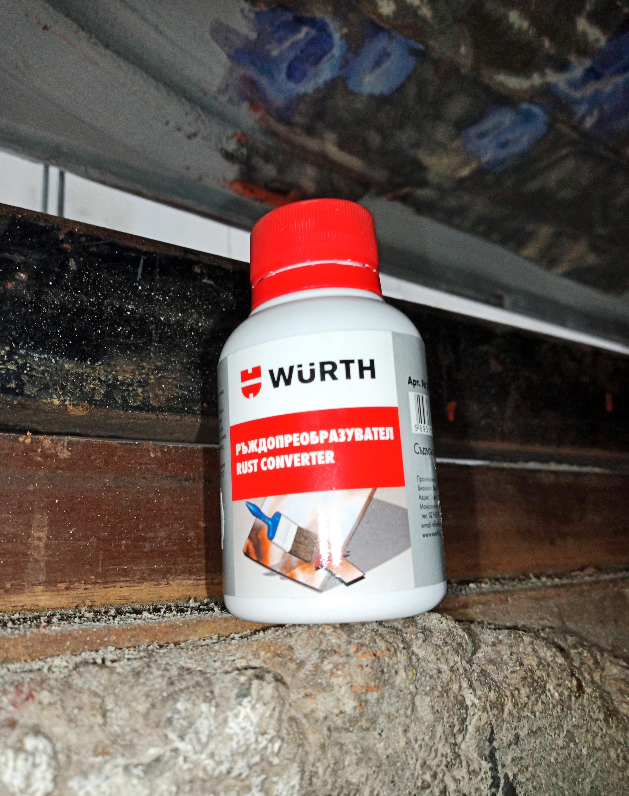

Днес успях да поработя още по купето. Под дясната страна на колата свалих покритието до ламарина навсякъде където имаше точки от камъчета. След това, обработих местата с ръждо преобразувател на WURTH. Отвори ли се отново възможност, ще направя същото и под лявата страна на колата.
