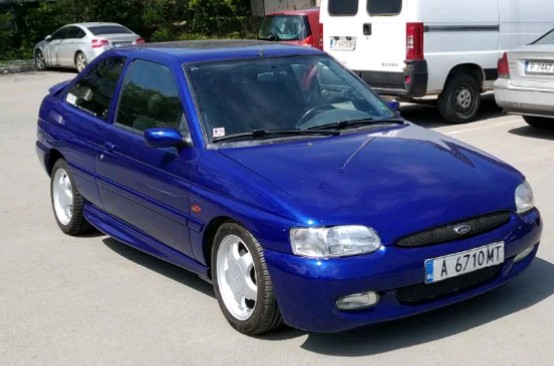

Здравейте колеги и приятели!
Фордака е готов, ето и снимки:
Re: Възстановяване на един Ескорт RS2000
Мнение от ЯЛТА » 01 май 2021, 20:19
Браво, екстра е. Сега със здраве да се возиш в него, мнооого и безаварийно !
