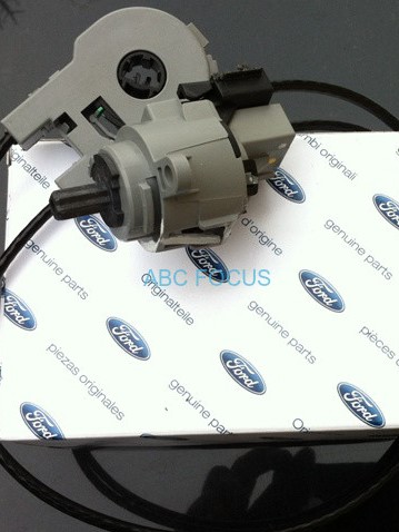

уж всичко е нормално, и върти та да литне . Разглобихме мотора там всичко е на ред, правилно монтирано, Върти в правилната посока.
Разглобих и таблото, с челната конзола и кората под волана да имам достъп до двете машинки с жилата. И двете работят движат се , Напръсках малко с течна грес и като ,че ли по лесно започна да превключва позицийте на клапите И леко се увеличи струята на въздуха от клапите. Горе самите врътки и при тях жилата са на ред няма скъсано. Вече нямам идея къде да търся проблема. Реално парно климатик всичко си работеше на макс без проблем на 3 та степен да те издуха, и просто вентилатора спря. Само отидох до авточасти взех нов реостат за степените ,смених го и не тръгна повече. Последва профилактика по почистване на ротора но без разпояване на връзките . Събрахме го и тръгна да си работи но струята на въздуха изчезна, сега на макс работи като на 2ра степен с двете крайни клапи затворени. Нямам идея къде да търся проблема, отделно в Бургас няма сервиз където да помогнат. и маи така ще си остане. лятото на климатик на макс с отворени прозорци, зимата горе долу полъхва тук там леко топло, а само като знам каква печка е и как печеше, спомени...

Да не се е намокрил филтъра. Махни го и пробвай

Не не е филтъра . Оказа се почти скъсано жило на въртока горе зад панела под радиото.
Първо откачих долната плочка сиво бялата, от мястото и развъртях клапата на ръка . Тогава горе на клапите духна така въздух в различни позиции горе , долу както трябва да е. Оттам разглобих и на горе врътките , видях къде е проблема. Жилото беше разкачено на половина и почти излязло от място където се законтря, предполагам за това не е можело да премества клапата и заяждаше на места . Ново 120 лв.
g] сега работи нормално сменя си позицийте , но пак силата на въздуха е много слаба. реално на затворени външни клапи и само средни отворени на половина на 4 духа като на 2. но поне има парно, има климатик . слабо но явно така ще бъде. Само волана дето не свалих всичко е прегледано + филтър купе , няма запушване, или дупки и разкачени тръби. просто духа с 2 степени по слабо, Аи реостата е нов на 10 дена. Благодаря за съдействието ви. лека.

Премери напрежението след реостата.Шунтирай го за проба.

То вентилатора тръгна ама духа слабо и така го оставям . Работи на 4 степен като на 2-ра. поне има топло има и климатик.
