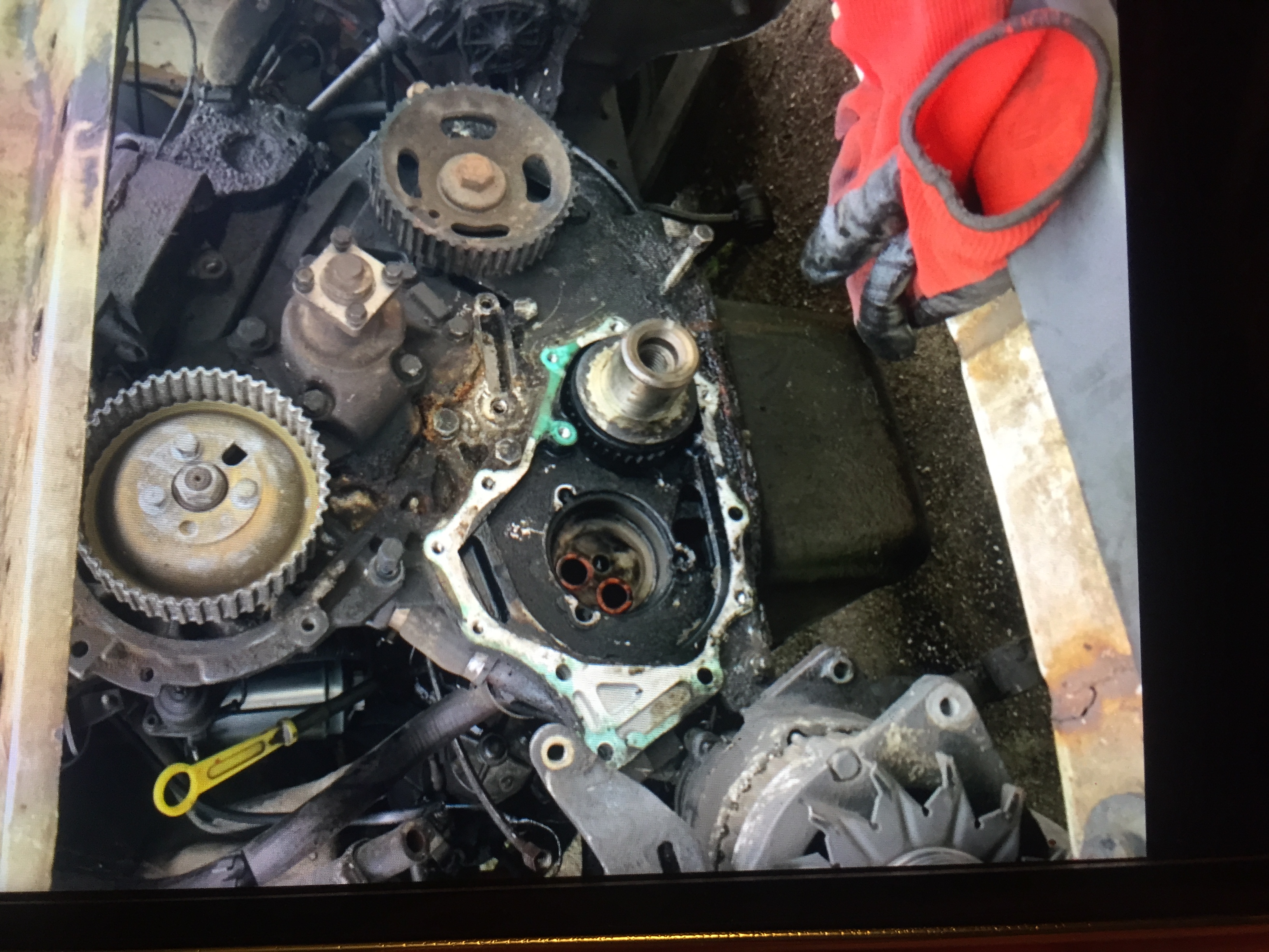

Ако на този двигател има такъв клапан, той ще е чисто механичен - пружина и сачма. Конструктивно, трябва да се намира на изхода на помпата, където налягането на маслото може да достигне стойности десетки атмосфери, за да го разтовари обратно към картера и да го ограничи на предварително зададена от натиска на пружината стойност, примерно - 4 атм.
Търсиш цилиндричен издатък с винтова капачка от другата страна на това, което се вижда на долната снимка. Под капачката ще има друг винт, който да натяга пружината.
Ако проблемът ти е недостатъчно налягане, провери за пропуски онези оранжеви уплътнения и зъбната част на помпата за износване и хлабини.

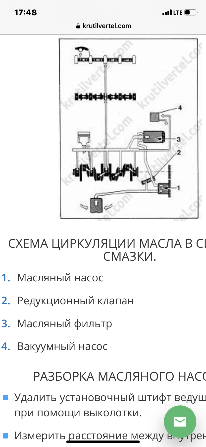

Проблема е че при палене ми изхвърля маслото през масленият филтър . Смених няколко филтъра но не се оправя при първото палене изхвърля маслото .Мисля че тоя клапан е блокирал . Затова искам да го открия и да го проверя.
на тая схема номер 2 е тоя клапан но не мога да го открия може ли да е във картера?

Виждал съм май 1-2 пъти такъв блокирал клапан на двигател каран с кофти масла. На единият автомобил раздуваше масления филтър и дванадесетограма за ключ отгоре го правеше гладък. Разглобка, промивка, тестване и трябва да е наред. После не е лошо да се мери налягане на маслото на студен и топъл двигател. Дават му 5 бара макс на твоя.
Не съм правил такъв мотор, но като гледам помпата няма къде да е по нея. Според това и схемата, трябва да е на задната част на фланеца, на който се монтира помпата. Картера трябва да се демонтира.

Снимката + схемата = зад помпата, между двете магистрали. Разтоварва изхода директно към входа на помпата, едва ли ще се наложи сваляне на картера.

Я, нацъкай малко снимки на задната част на ангренажа, откъм стартера и щеката, да разгледаме тук и да коментираме.

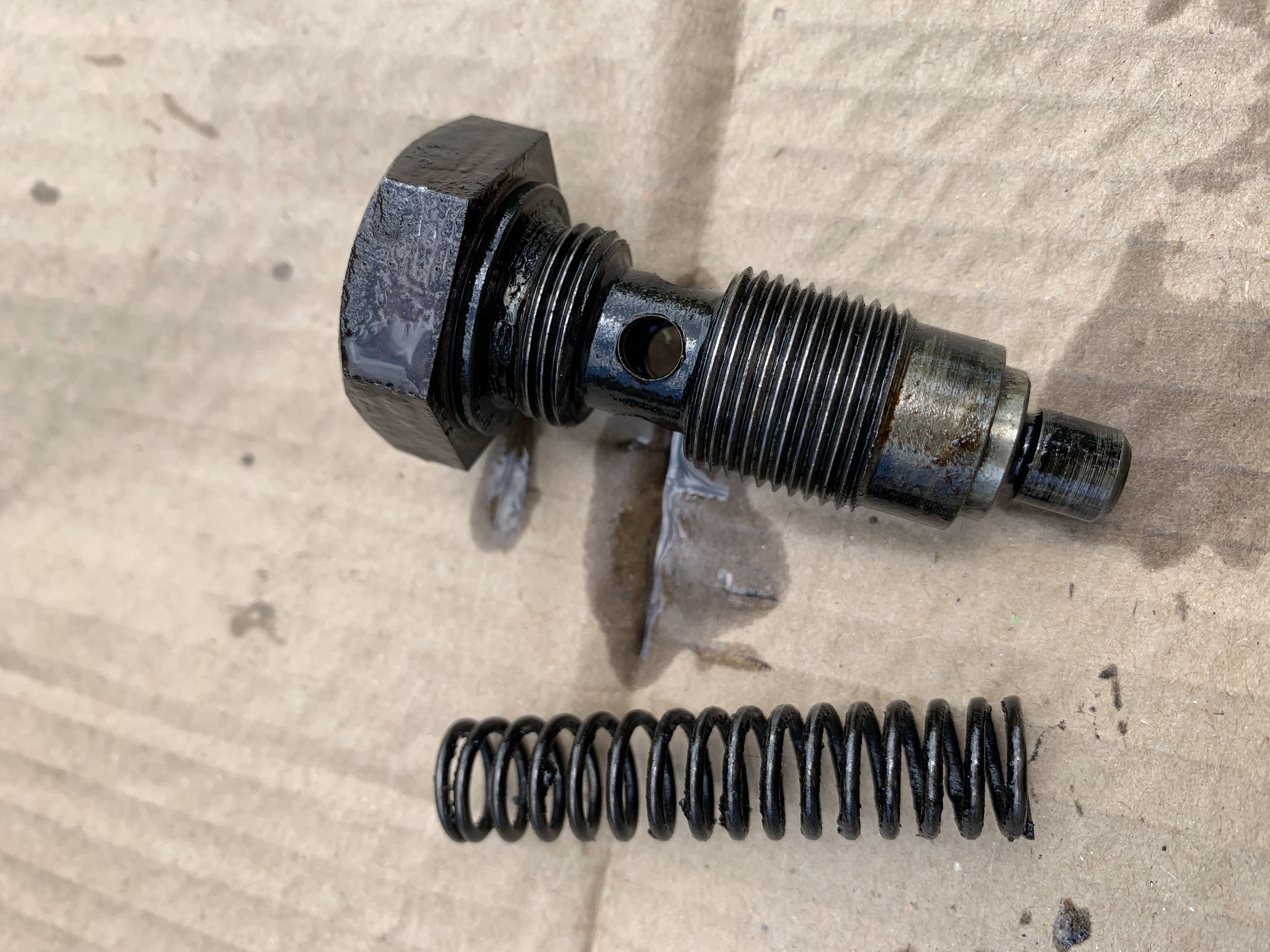

Открих го наѝ накрая но не знам как точно действа тоя клапан

ivo_001 написа:
21 апр 2021, 14:05
Дупката в близост до главата е на изходящата магистрала, налягането през нея натиска плунжера в долния край и при определена стойност успява да смачка пружината и да разтовари към входящата магистрала.
