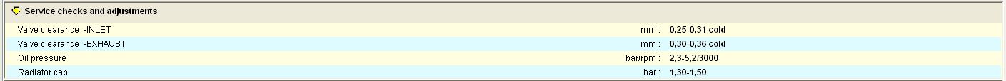

А стойностите на тия хлабини на клапаните къде се виждат ? Някаква характеристика има ли ... 2 мотор 145 кс мондео хечбек 2008 година
- deathstorm
- Мнения: 564
Re: Почистване на дроселовата клапа на 1.8 и 2.0 бензинови двигатели на Фокус-2
Иди да ти ги замерят. И да не е от това проблема може да си спестиш бъдещи по-скъпи ремонти.

Клапаните не са ти хидравлични, за съжаление, и регулирането им е тегава( и скъпа) операция-за целта се свалят разпределителните валове.

Ами накратко ... ходих до Маниака ... направи се реглаж на клапаните ... По негови думи на всичките ... вече 4-и ден колата е в много добро състояние от към работа на двигателя ... дано е имало смисъл ... Нямало е изгорял клапан поне ... сега въпроса е дали е хубаво да се инвестира в смазочна система на газта има ли това нещо ефект ...

Николай Лесев написа: ↑16 май 2021, 17:22направи се реглаж на клапаните ... По негови думи на всичките ... вече 4-и ден колата е в много добро състояние от към работа на двигателя ... дано е имало смисъл
Ей, " Тома неверни " , хем работи добре, хем пък дали е имало смисъл?! Че от кво се оправи работата на колата?? То затова е пълно с майстори и " ДИАГНОСТИЦИ " , които не им е ясно , че инжекциона управлява двигателя, и ако той ( двигателятььь ) не е изправен механически, нещата не се получават. Ниска компресия, неправилни хлабини на клапаните, грешно зацепени ремък или верига са част от механическите проблеми.
Ако беше казал за смазващата система, щях да ти подаря една, имам 2 или 3 махнати от коли с ИЗГОРЕЛИ КЛАПАНИ на газ. Реглажа на 20 000 км е моята версия, проверена и доказана при много Фордове.
