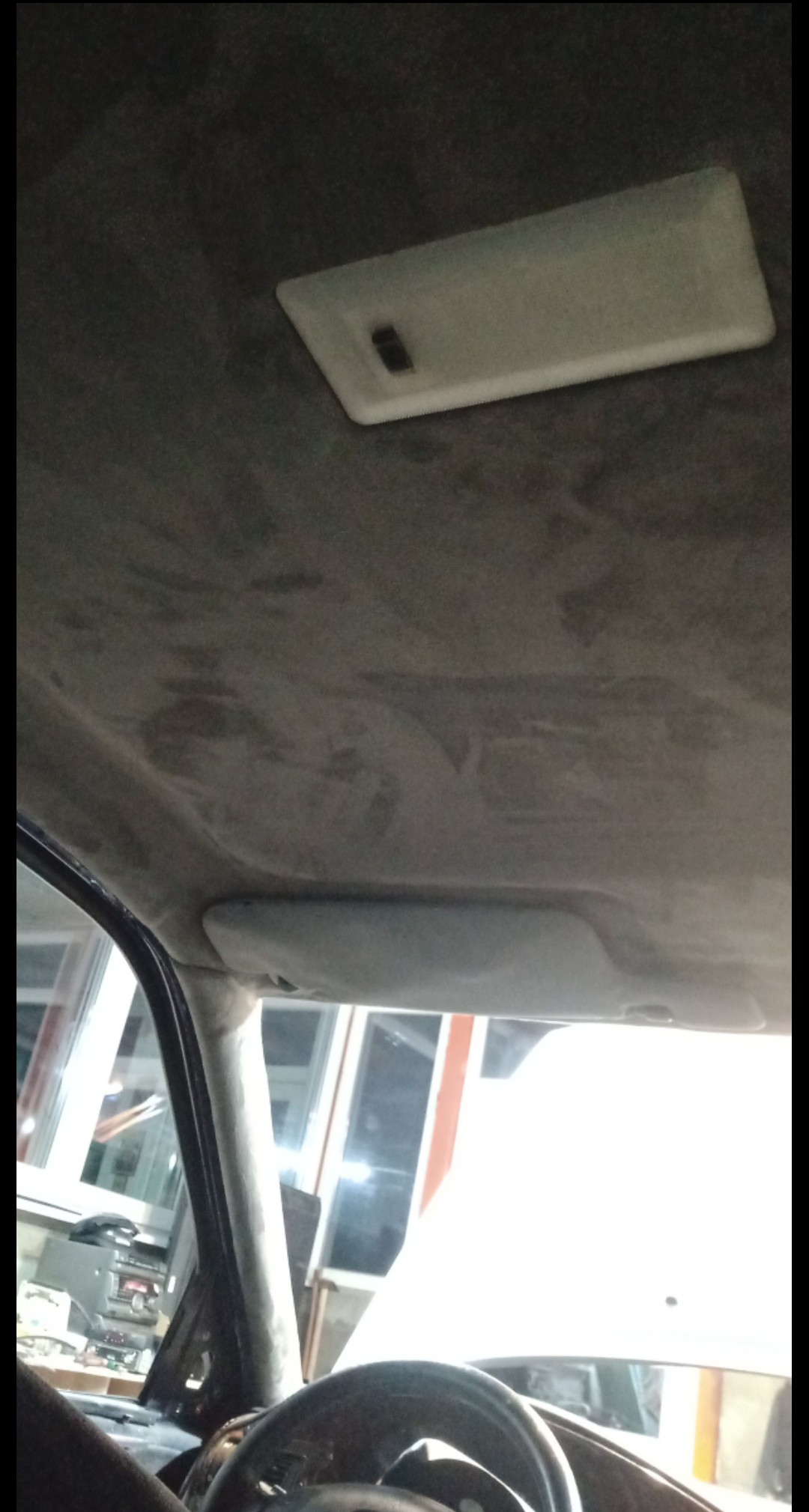

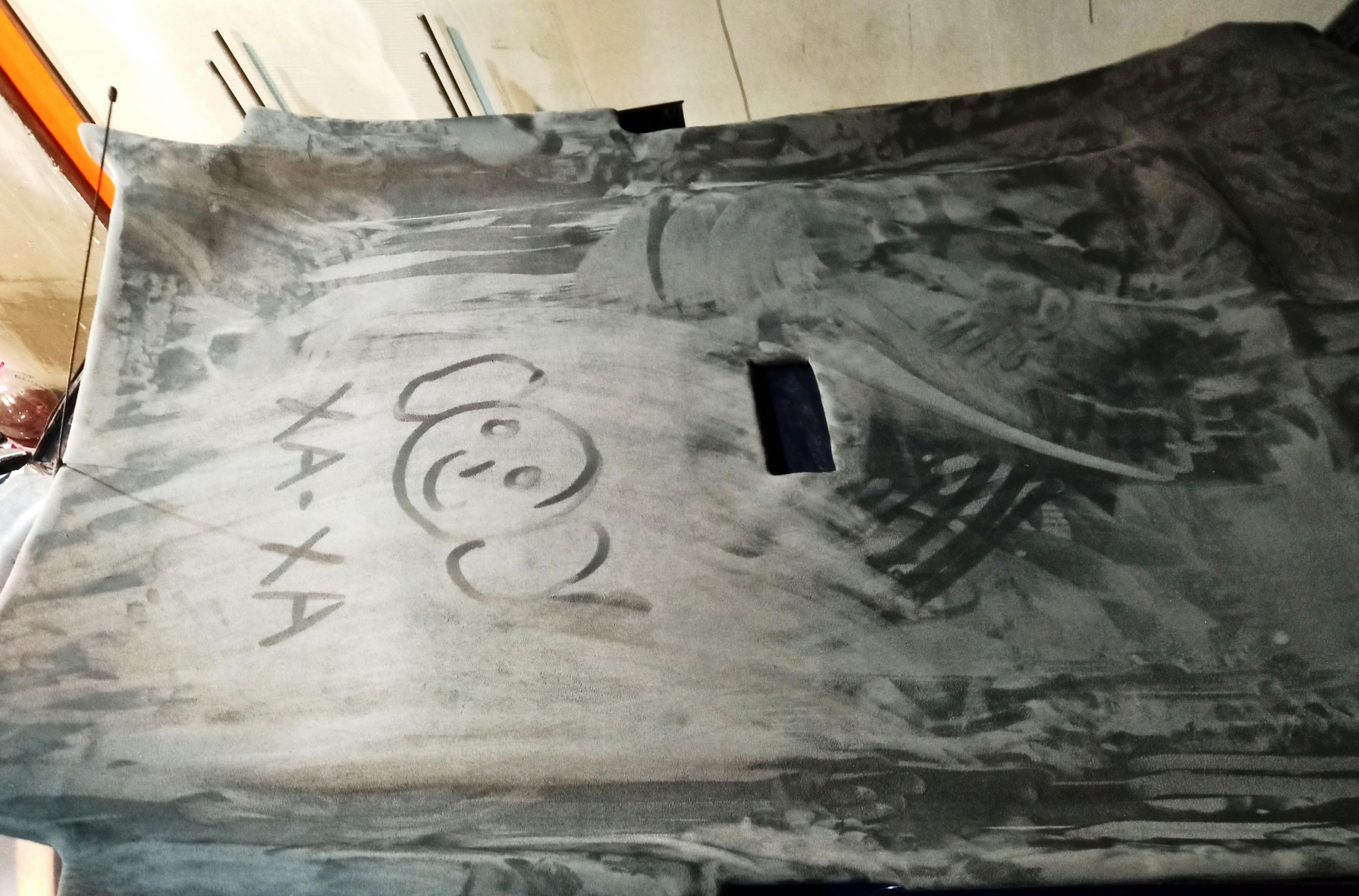

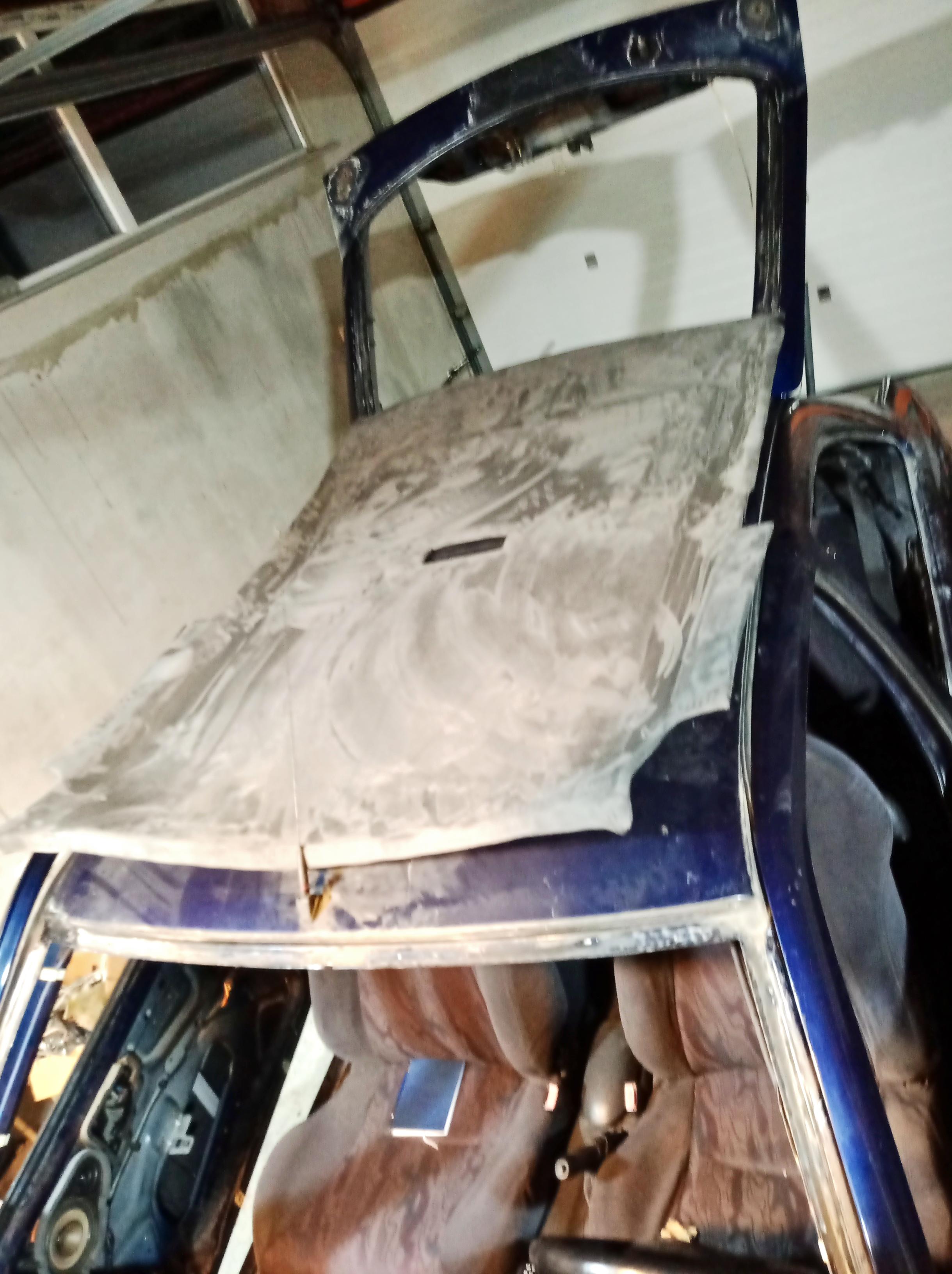

Дойде и ново тапецираният таван с алкантара. На снимките, алкантара не излиза добре, но всъщност си е доста добре на живо. Ама то фотогенична алкантара, няма ! :-)
Очаквам скоро корите и колонките да са готови и те с алкантара.

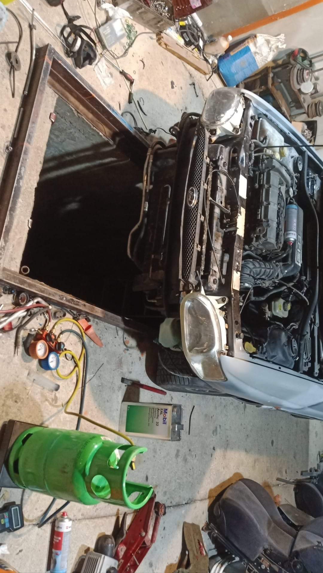

От известно време, работя по възстановяването на климатичната инсталация на колата, по-точно от седмица. Тъй като не разполагах с оригинални тръби на климатика, реших да потърся такива нови. След като ми казаха сума с 4 цифри, реших да потърся такива от друг Ескорт (формата- извивките на тръбите на RS са различни от другите Ескорти). Наложи се да се направи друг фланец към компресора и да се направят няколко заварки на аргон но всичко стана като трябва и от днес, фордака си има отново работеща климатична система. Всичко беше внимателно профилактирано както от вън, така и от вътре. Цялата система беше промита. След това, беше вакуумирана и заредена с масло и фреон по-заводско предписание.
С това, моята работа е към края си. Реших този път да не я подготвям аз и боядисвам а да дам колата за подготовка и боядисване на наш колега от форума, който е професионалист в тази област.
Благодаря на всички които помагат и проявяват интерес към проекта! Има ли развитие, ще пиша отново!
