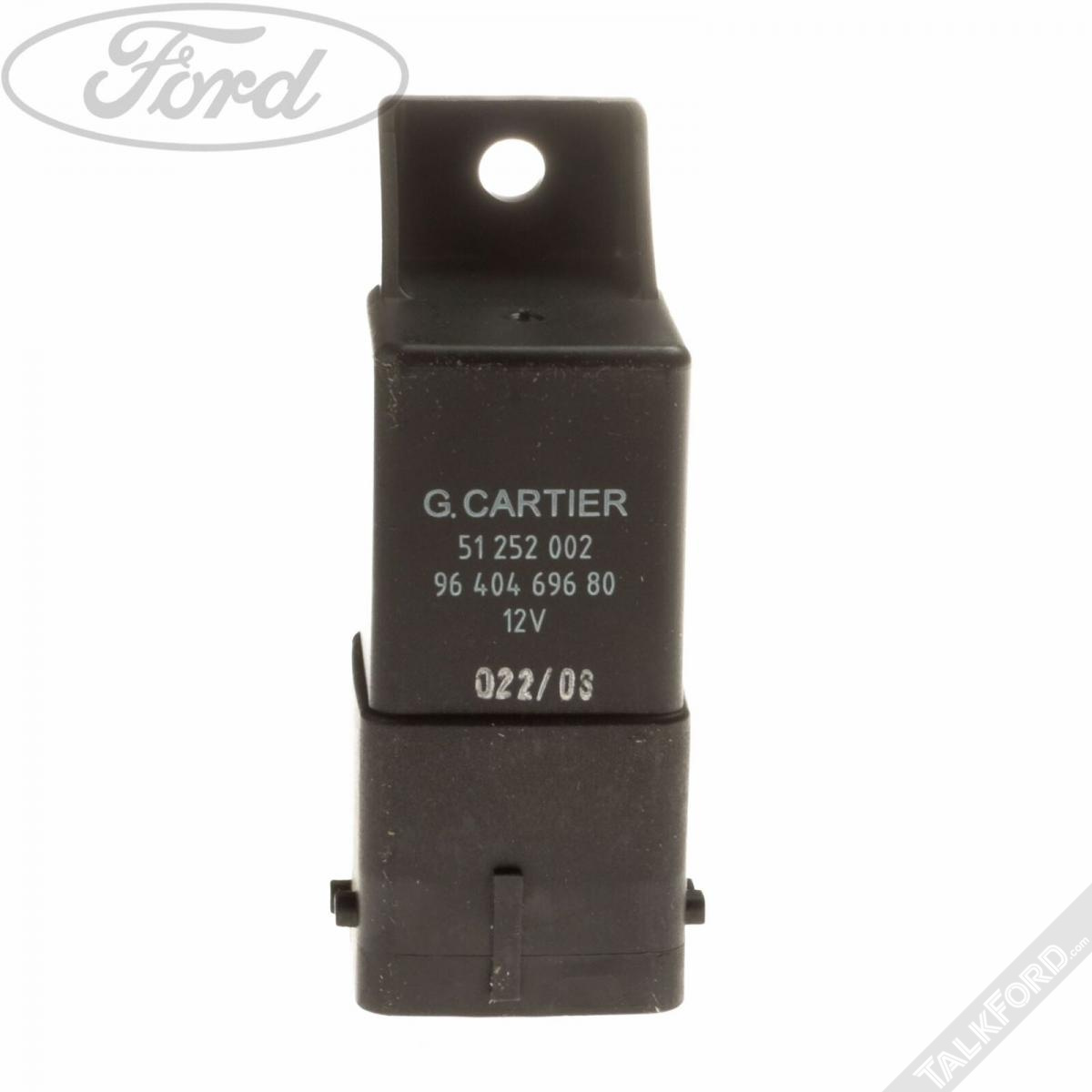

Освен това има и друго, сега ще кача снимка.

Това е релето
Това търся

Може и да е това, и двата варианта ги има.
