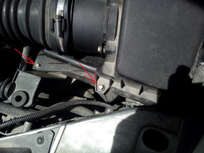

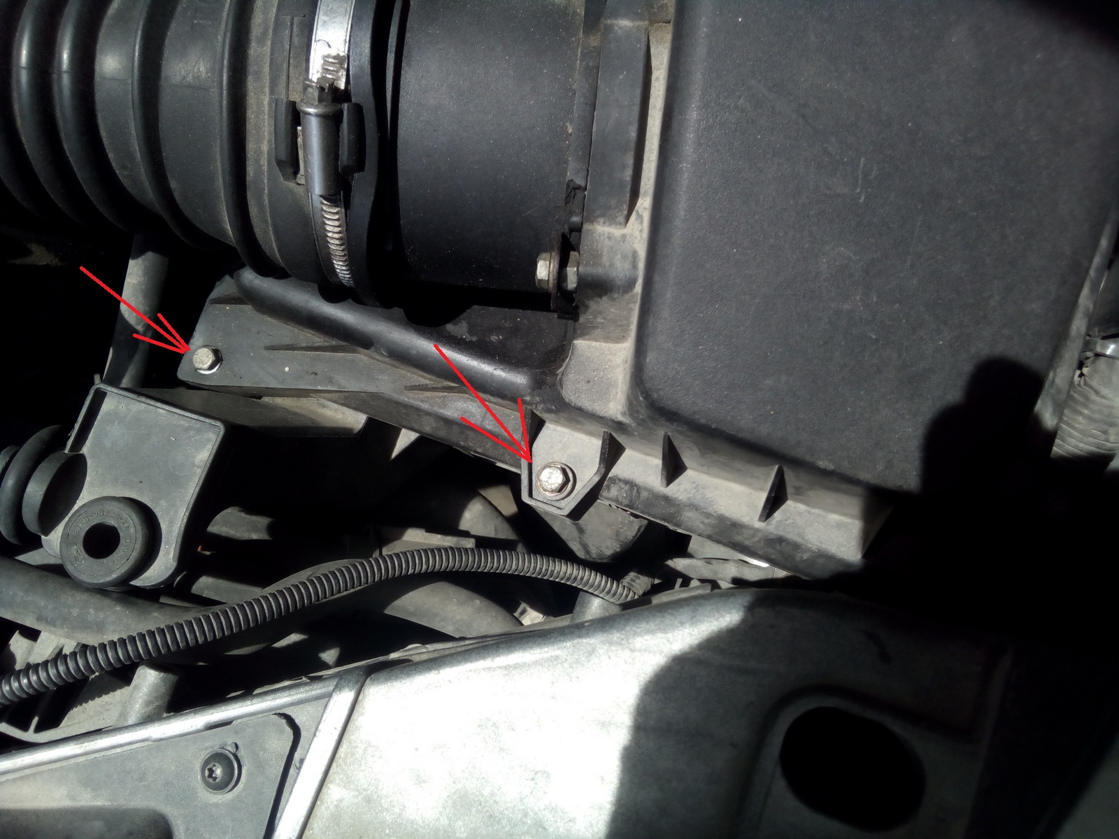

Днес най-накрая предобрих корубата на въздушният филтър(квадратен е, а не кръгъл, щото има и такъв на 1.8 Дуратек двигателя), чието устройство е крайно идиотски "измислено"-капака се затяга с нЕкви 6 полусамонарезни болта, чиято глава е "еврейска" звезда, а някои са трудностъпни и дълбоко надолу, че и покрити с кабелни снопове. Винтовете превъртаха и нямаха стягане, още като купих колата, което никак не ми харесваше и сега намерих време, та след много мислене ми протече мисъл(
) да ги разкарам и в отворите м/у капака и корпуса да прокарам тънки свински опашки и да ги стегна-получи се супер! Е-при всяка смяна на възд. филтър опашчиците ще се режат и слагат нови, но по-добро решение не измислих. Надявам се да съм бил полезен на някой с подобен проблем, а ако друг е намерил по-добро решение да сподели.
Абе в много отношения някои технически "решения" на марката ме разочароват, ама това е положението.

Например така? Разпробиват се отворите на кутията, болтовете минават през цялата дължина и се стяга с гайка. Обяснимо, не ми се занимаваше да свалям кутията, макар да става за минута-две. С винтоверт и правилните вложки се развиват / завиват относително бързо.

Ози-и, аз много мислих за винтове с гайки, които трябваше да се подлепят от долната страна на корубата с епоксидна смола, но там реших, че няма достатъчно мегдан да се залепят и залее добре около тях, та да не изпадне някоя след време.
Най-много исках да монтирам щипки, захванати за основата, които да защракват капака, ама не намерих подходящи, а и нямах много време да търся, пък проблемът не търпеше отлагане.
