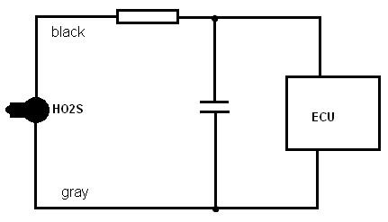

Може ли някой да ми каже за такъв фокус дали 1 мега ом и 1 микро фарад са ок и ако някой знае дали цветовете на кабелите на сондата са като на последната постната схема?
За стойностите не знам, никога не съм експериментирал, обаче на сондата изходният сигнал е на черния проводник и съответно той трябва да се среже за свързване на резистора.
Някой правил ли го е това изпълнение с R-C филтъра? Работи ли и има ли някаква особеност за която да се внимава при монтажа? Последно, на кой кабел се свързва резистора - черния или сивия?
Лека!
Лека!
Как уцели момента, не знам - вчера го правих на една газифицирана Корса - работи, не пише повече Р0420. Обаче, без да светва чек, записва грешка за диапазон характеристики на сондата, възможно е и чувствителността или калибровките на софтуера да е от значение. Гледах данните в реално време, сякаш много бавно започна да сменя стойностите - след поне 5 минути каране на 2ра/3та в обороти. Границите ми се сториха много близки - тръгна от 449 mV и след като "заработи", само по ±20 mV отклонение даваше (стойности от 428 до 468 mV).
На следващият експеримент мисля да пробвам с по-малък капацитет, поне наполовина. Сегашните стойности бяха 820К (че нямаше 1М) резистор и 1µF кондензатор.
Реже се черният и откъм сондата се свързва резистора, в другия му край се свързват кондензатора и проводника към компютъра. Другия извод на кондензатора се свързва към оголеният сив проводник. Мисля, че поляритетът на кондензатора е без значение, до колкото по сивия идва опорно напрежение, а по черният сигналът е променлив.

Малко обновление, след като колегата днес беше при мен за практически експерименти със стойностите. По данни от сондите - катализаторът му изобщо липсва, и двата сигнала са с еднакви амплитуди, фаза и скорост на промяна. Нормално да се получава Р0420.
Последно останаха стойности 510к резистор и 470+330 = 800nF капацитет, за да се получи някаква минимална амплитуда около ±30mV на празен ход (размах от 0 до 500 mV при промяна на оборотите) и забележима инертност на сигнала от втората спрямо този на първата сонда. Мисля, следващият експеримент да е със стойности 330к и 1µF за още малко по-висока амплитуда и по-бавно действие.
