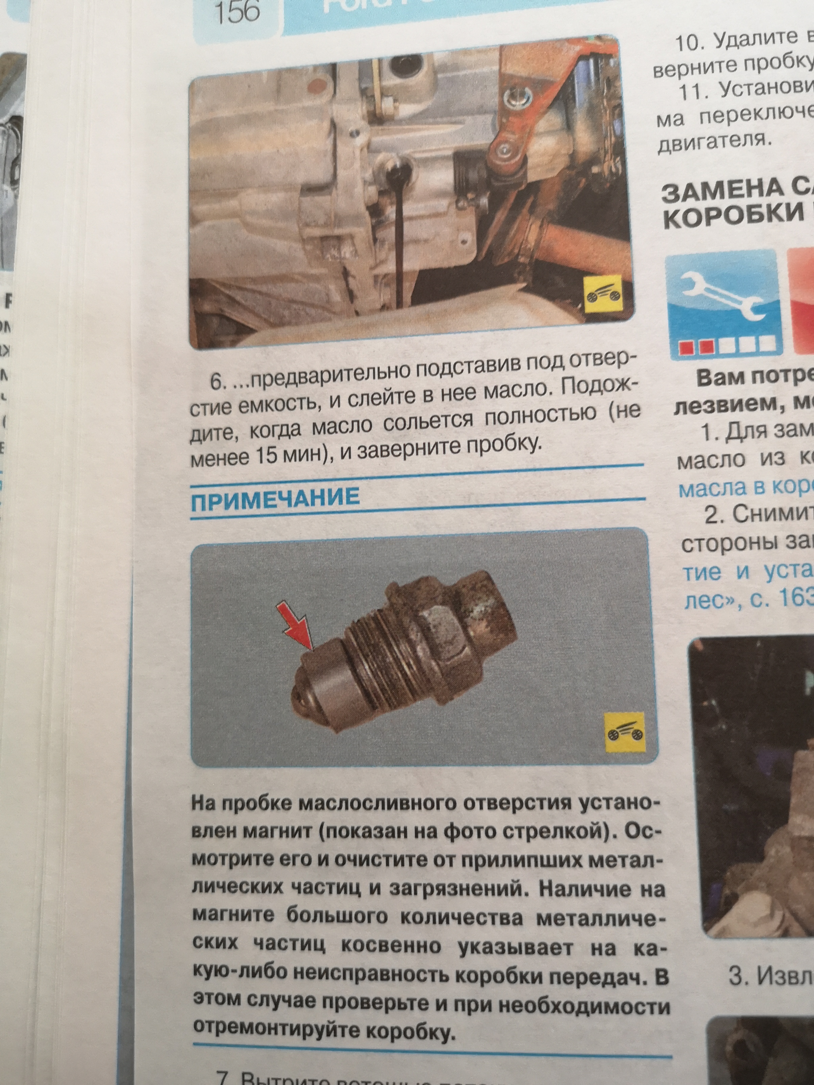

Сменя се маслото по причина отделените прахови стружки от зъбните колела , на старите модели болтовете на пробката бяка намагнитени и като развия болта е като орех станал с набраните стружки. На моя фокус при смяната болта не беше намагнетизиран , но маслото ми беше черна чорба. За 40 лв изобщо не се касканя.

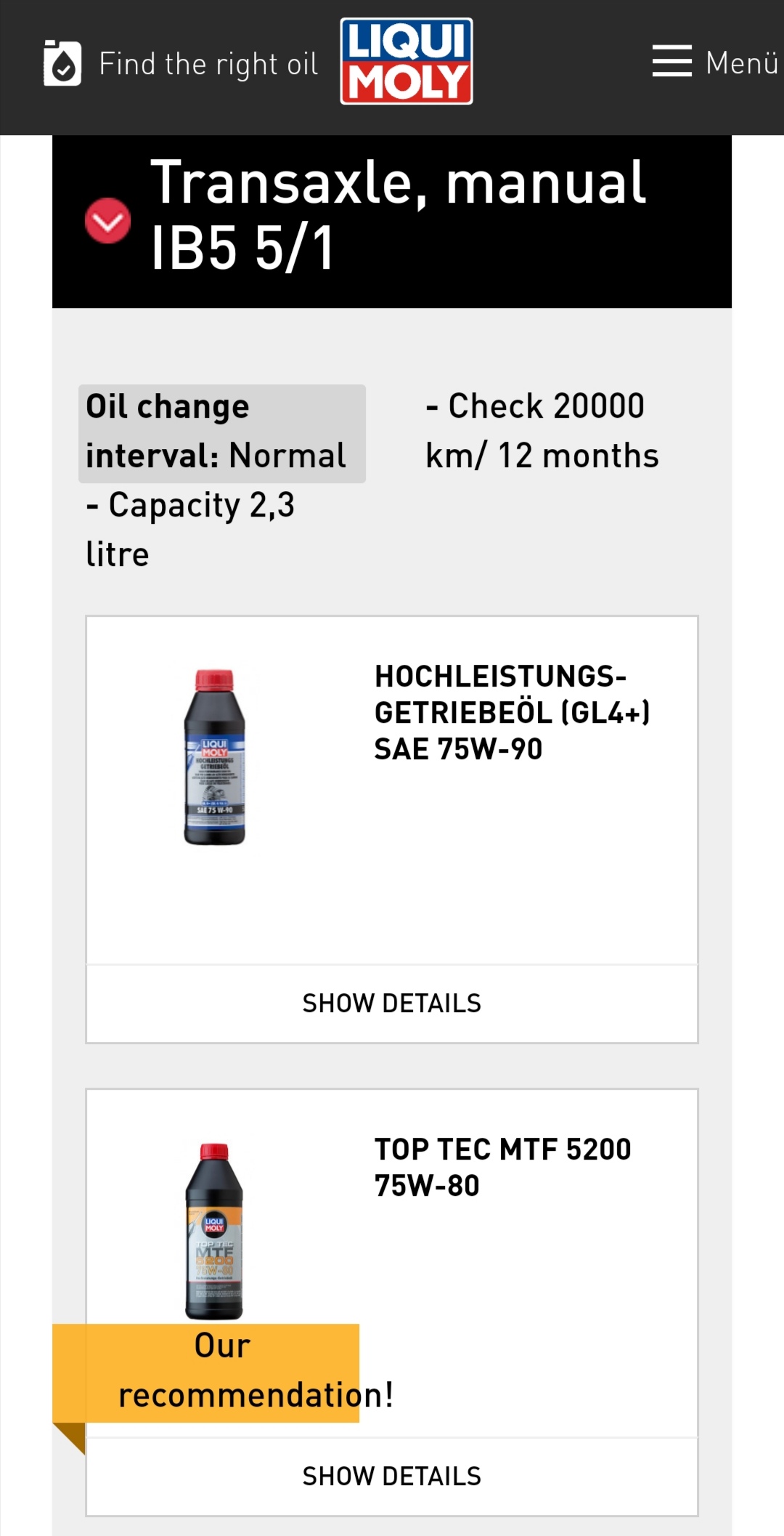

За информация по темата: смених маслото на ib5 кутията на автомобила от профила ми с Castrol Transmax 75 W FE. Източването на старото масло се реализира успешно чрез вакум-помпа с пластмасово закалено маркуче през нивомерната проба. В никакъв случай не се развиват каквито и да е било фиксаторни или щифт болтове по кутията ib5 с цел източване на маслото! След пълнене до ръба на пробката пое ~2.3 л. Оригиналното масло, което беше на реални 73 000 км., излеждаше доста почерняло. Така, че процедурата според мен хич не е излишна и е напълно възможна за изпълнение макар, че липсва пробка за източване и напук на Ford предписанията, че маслото е lifetime fill.
Нямам представа оригиналното масло дали е било 75W90 или 75W FE, но със сигурност не беше червен ATF/MTF вариант.
Всеки сам избира как и с какво да поддържа автомобила си.
https://www.transitcenter.bg/nmiinn-for ... -5506.html
