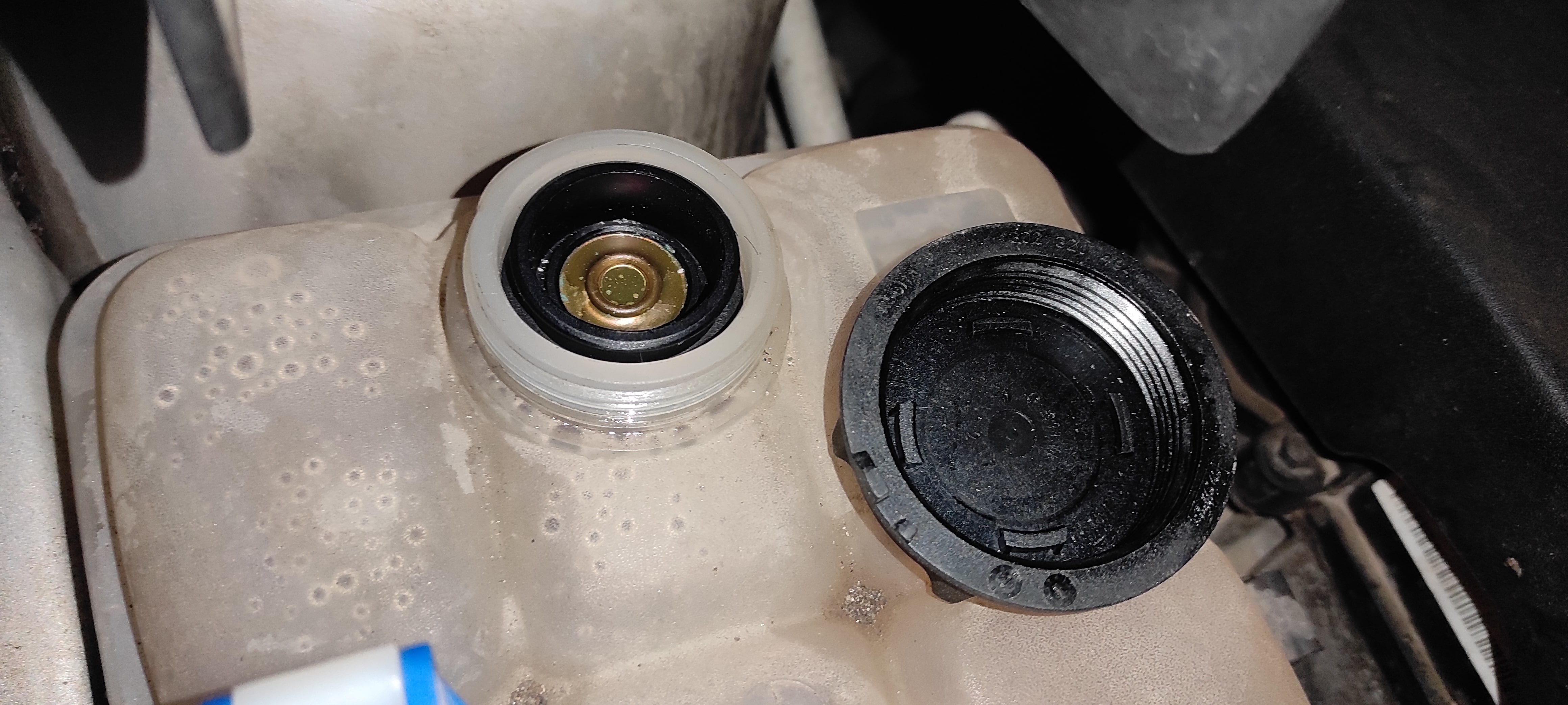

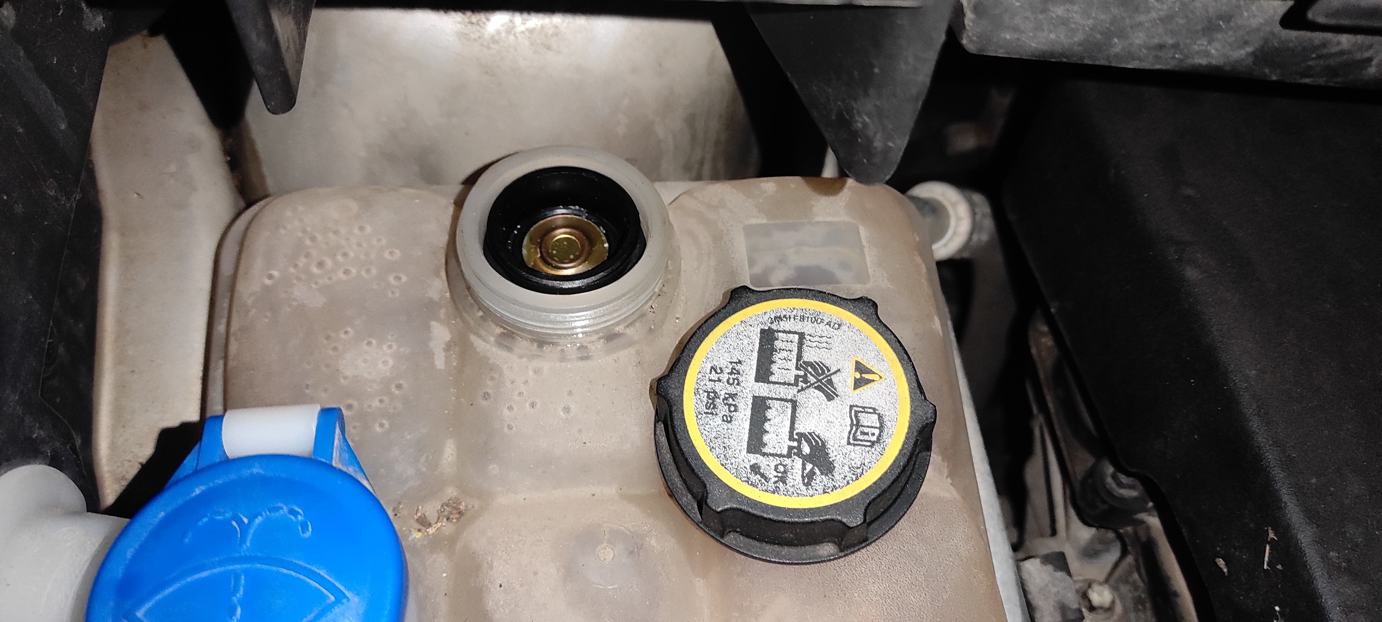

Здравейте колеги. Както всяка година реших да тествам антифриза дали е ОК за зимата, но като тръгнах да развивам капачката и по едно време чух едно "пук", след което видях, че капачката се е разделила на две части видно от снимките. Завих я отново с надеждата пак да се съединят двете части, но уви не става.Та преди да взема клещите и да се пробвам да я развивам някой знае ли дали има по-интелигентен начин за справяне със ситуацията?

Това, което е останало не е на резба, хвани го иго издърпай.
После с малко сръчност може отново да си сглобиш капачката.

Утре ще пробвам. Ако я сглобя ще бъде ли работоспособна? Тоест дали да търся нова е въпросът?

Няма причина да не е, тя просто се е разглобила. Работоспособността се определя от пружината и състоянието на клапанчето, ако преди е работила и сега ще работи.
Вътрешната част има пера а на резбата има канали. Плъзваш перата по каналите до долу и завърташ. Мисля че трябва да се завърти на Ляво, но разгледай преди да пишеш вижда се жлеба в дъното на пластмасата.

Смяна на капачката.
След годинките експлоатация се прецакват гумените пръстени и дори и да успееш да извадиш клапанния блок и да го закопчееш на горната част, на следващото развиване пак ще се разглоби.
