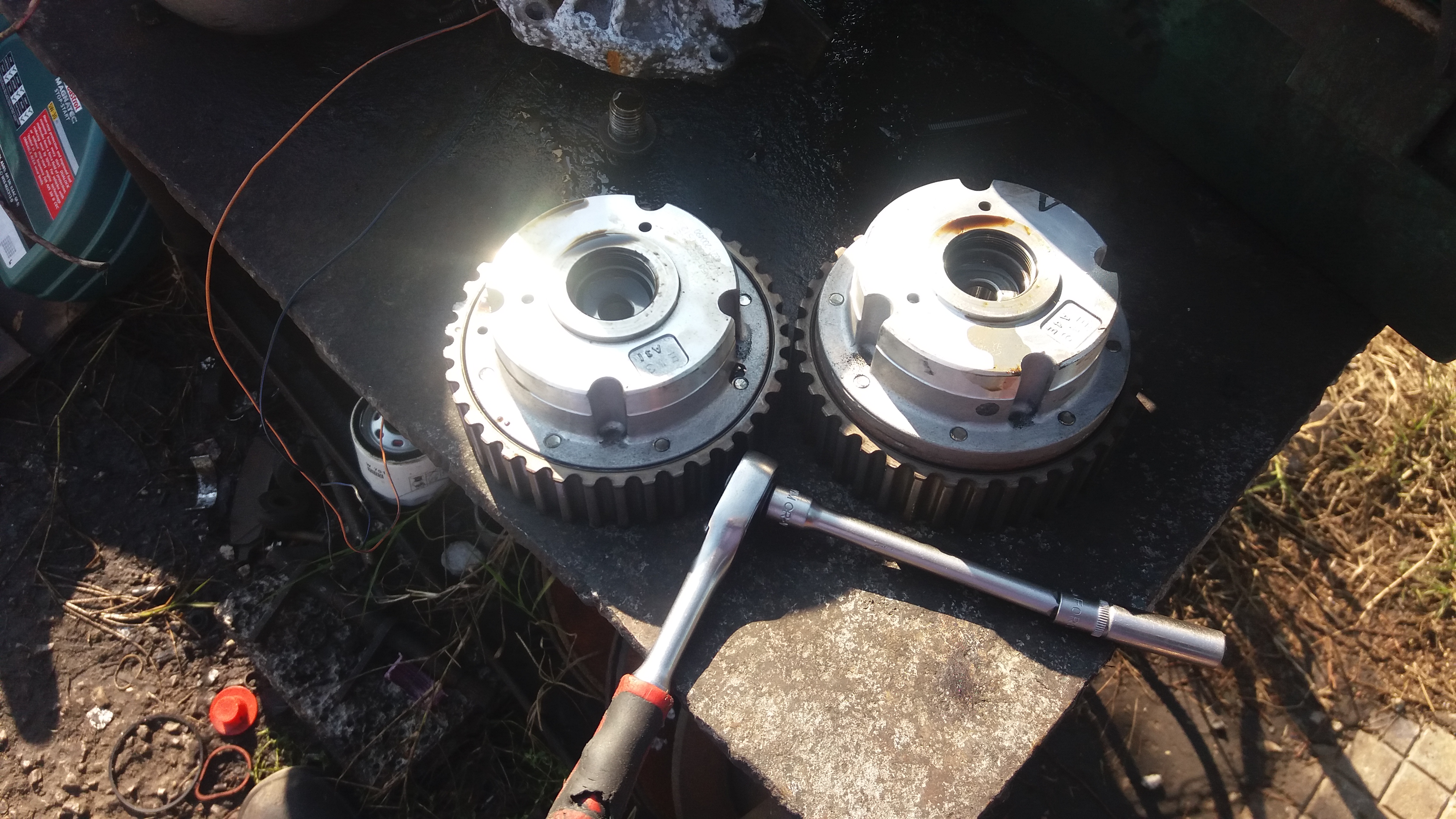

fordmaniac написа:
13 окт 2021, 20:16
Двете колелета на VVT -то са 520 лВ. цена от преди седмица ( общо двете )
Ето ги старите:
fordmaniac написа:
13 окт 2021, 20:16
Мотора задължително е смачкал доста клапани.
Това го казах преди, изненада няма . Виж, ако " майсторъТТ " ти е изненадан... Пълна ревизия на главата си трябва.
Поздрави.

fordmaniac написа:
19 окт 2021, 17:31
aspasia , спри да пишеш неверни неща.
fordmaniac написа:
13 окт 2021, 20:16
Ето ги старите:
fordmaniac написа:
13 окт 2021, 20:16
Поздрави.
Преди две години бяха 800 стотака даже и да са 520 лева да не са малко пари и то за кола на 16 години ?

Преди две години съм ги купувал за 380 ДВАТА от Мото Пфое . Не знам де си ги гледал, в Мерцедес или Ролс Ройс ??
Пък въпроса дали си заслужава харчене на пари за 16 г. кола, всеки решава сам. Алтернатива? Да изхвърлиш колата , щото не струва колкото два VVT актюатора ?
Ако това е решение да стане добре работещ, вървящ и икономичен автомобил , виждал съм доста хора, дето мислят да вложат такива пари.
Поздрави.
