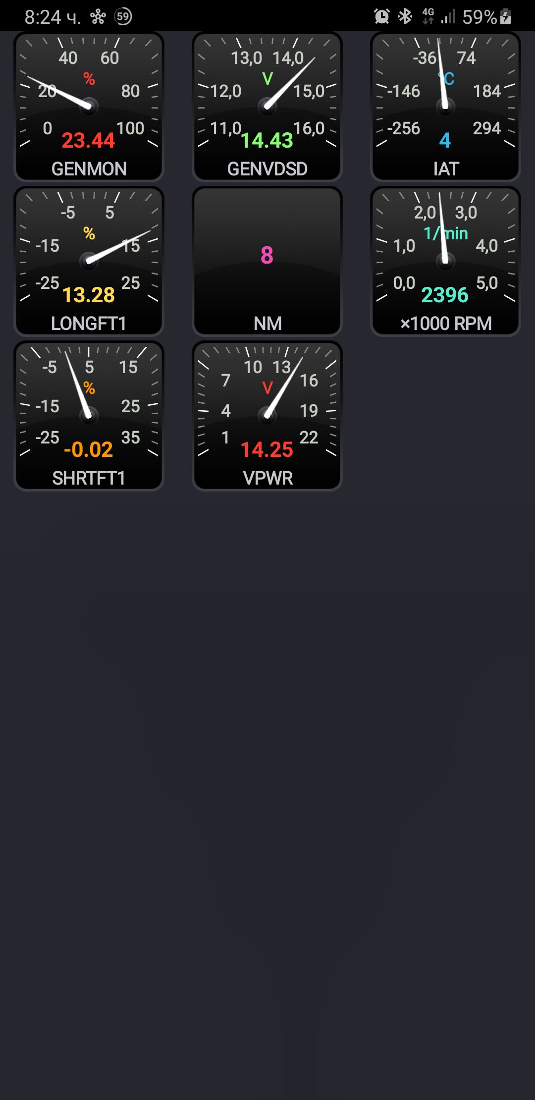

Малко да повдигна темата: сега като позастудя пак си премерих зареждането и очаквано заряда се е повишил. Интересно ми е при автора на темата как е положението. В топлото време и при мен беше 13.6, но толкова си "искаше" и компа. Сега е 14.4 пак по желание на компа.

Ами според мен няма какво да се чудиш, това си е нормално поведение. Моя акумулатор вече е на 3 години и си работи така. Никога не съм го свалял за дозареждане. Явно не е много приятно/полезно лятото като е 60 градуса в моторния отсек да се блъскат 14.4 волта на акумулатора. Това поведение го забелязвам само на 2.0 Duratec-a. Предполагам е специфика на Visteon контролера. Малкия фокус с 1.6 ti-vct с контролер Siemens зиме лете си зарежда с 14.4в.

Както обещах тази сутрин при 0 градуса първо вдигнах капака, стартирах двигателя и веднага рипнах да измеря напрежението на заряд (със същият уред), което се оказа 14.15 Волта на празен ход.
Т.е. оказва се, че напрежението на заряд не е постоянна величина за този модел, а се регулира от компа според температурата, състоянието на акумулатора и може би още някакви параметри, което всъщност питах в началото на темата.
