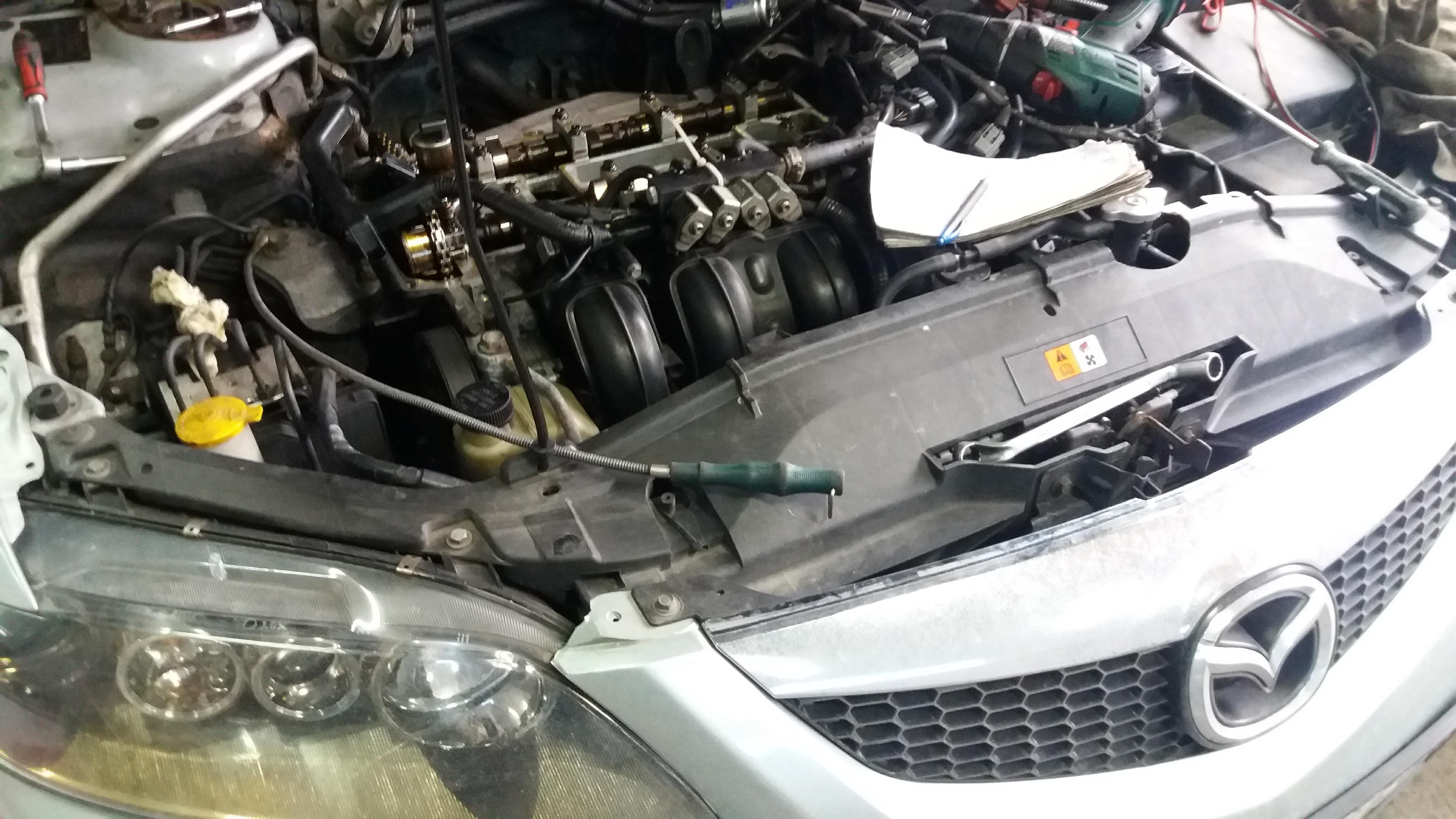

Еди пример от мен.
Мазда 6 , която поддържам от как е в Бг, на 73 000 кМ. от слагане на газова, регулиране на 20 000 кМ. Споменавана и преди: viewtopic.php?f=23&t=48236&hilit=%D1%80 ... 20#p565929
Резултата е идеално работеща кола и до сега, няма гръмнали свещи и бобини. Поздрави.
