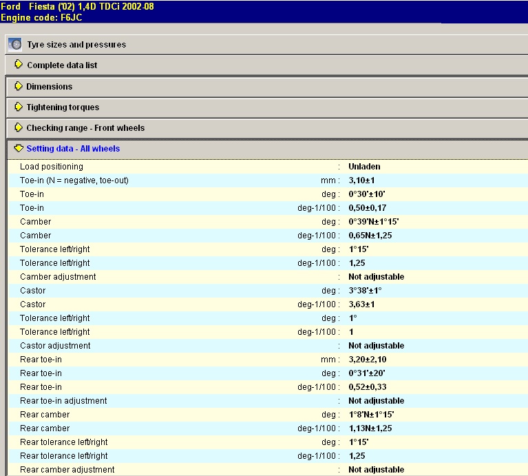

Направих прости измервания и установих, че предните колела са "затворени". На автомобили с предно предаване, не би ли следвало предницата да е "отворена", или поне "0"?
Някой знае ли параметрите за сходимостта на предните колела на тази кола?

Би следвало, но по една или друга причина, за тази Фиеста дават да е събрана предницата
Моите зимните ръмжат леко при равномерно движение, и се усилва при спиране между 60-20 km/h
