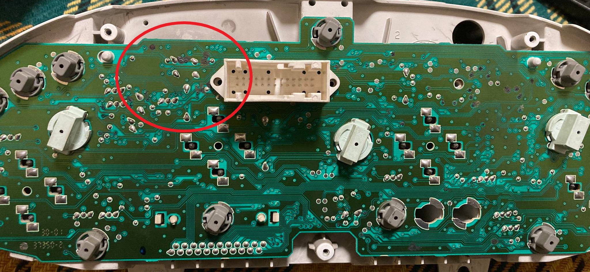

Разглобих изоснови таблото, но спукани спойки не видях никъде. Имаше само някакви странни черни като окиси, които се бършеха доста трудно с мокра кърпа. След тази операция днес успя да стигне до 17км преди да се нулира, но не изключвам и да няма нищо общо. Влудява ме ... :shock:
Re: Нулиране на дневния пробег - фокус МК 1.5
Мнение от ЯЛТА » 21 яну 2022, 10:12
Спойките е хубаво да се гледат под лупа, а черните точки хич не ми харесват.

И на мен не ми харесват, изглеждаха като окис/корозия под защитния филм на самата платка. Честно казано за пръв път видях подобно нещо и леко се втрещих. Някой по София/Враца дали няма да иска да разменим таблата за тест? Бирата е от мен, разбира се. _friends_

Мнение от newworld » 21 яну 2022, 16:19
Ами то не е точно върху спойки, не мога да определя, но не изглежда като нещо, което бих могъл да презапоя. Вярно, че уменията ми в запояването са доста бейсик. Ето нагледно за какво говоря. Това е преди да ги "позачистя" с мокра кърпа.

Ей тез приказки много ги обичам! Ми кат е работна, дай да е на ниво талига, тропа, прекъсва, ама нали е работна, карай да върви... пък щом е работна, пука ли ти за таблото че се нулира, нали пали и върви?
Колко злато го оценят таблото, 300 , 800 лВ ?!
Вярно, че има риск да е проблем някъде по инсталацията . На снимката черните точки не са със запоени елементи и едва ли имат практическо значение. От обратната страна на платката има други важни спойки, разглобява се до дупка, ама настройка на стрелките си трябва после.
