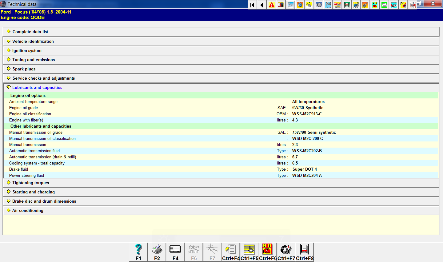

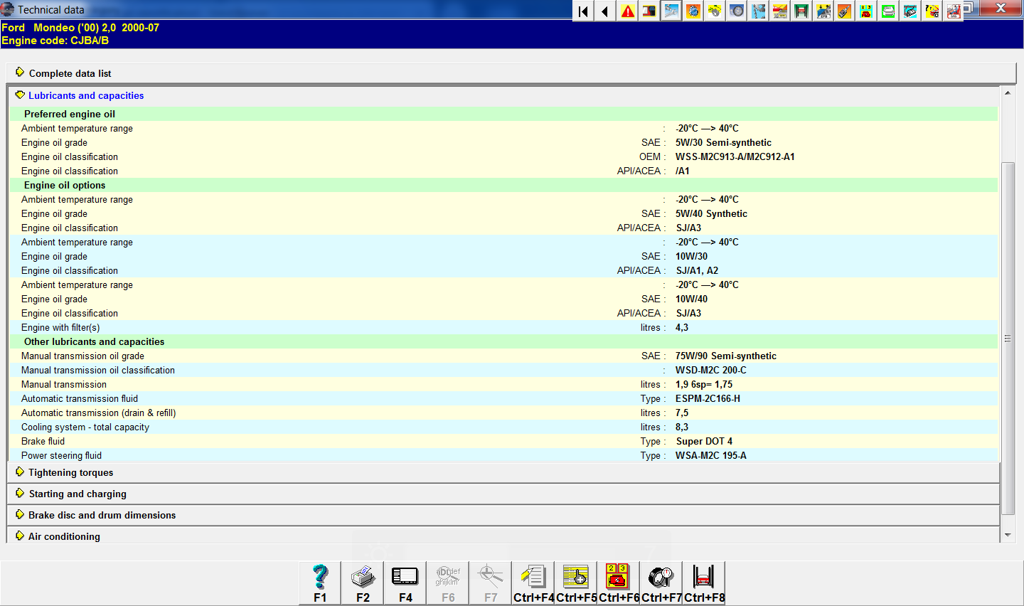

Това са от Форд : ето и Фокус 1 и мотора разработка на Форд/Мазда в Мондео 3 Но от Фокус 2 изведнъж маслото става само 5W30 за всякакви температури и климати: Мотора е същият и като части!!!

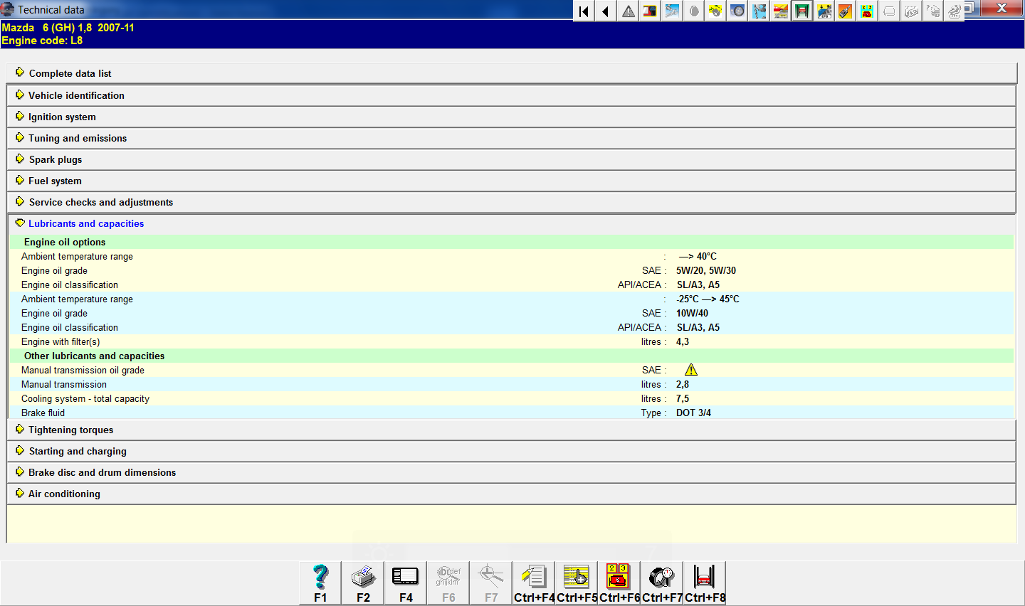

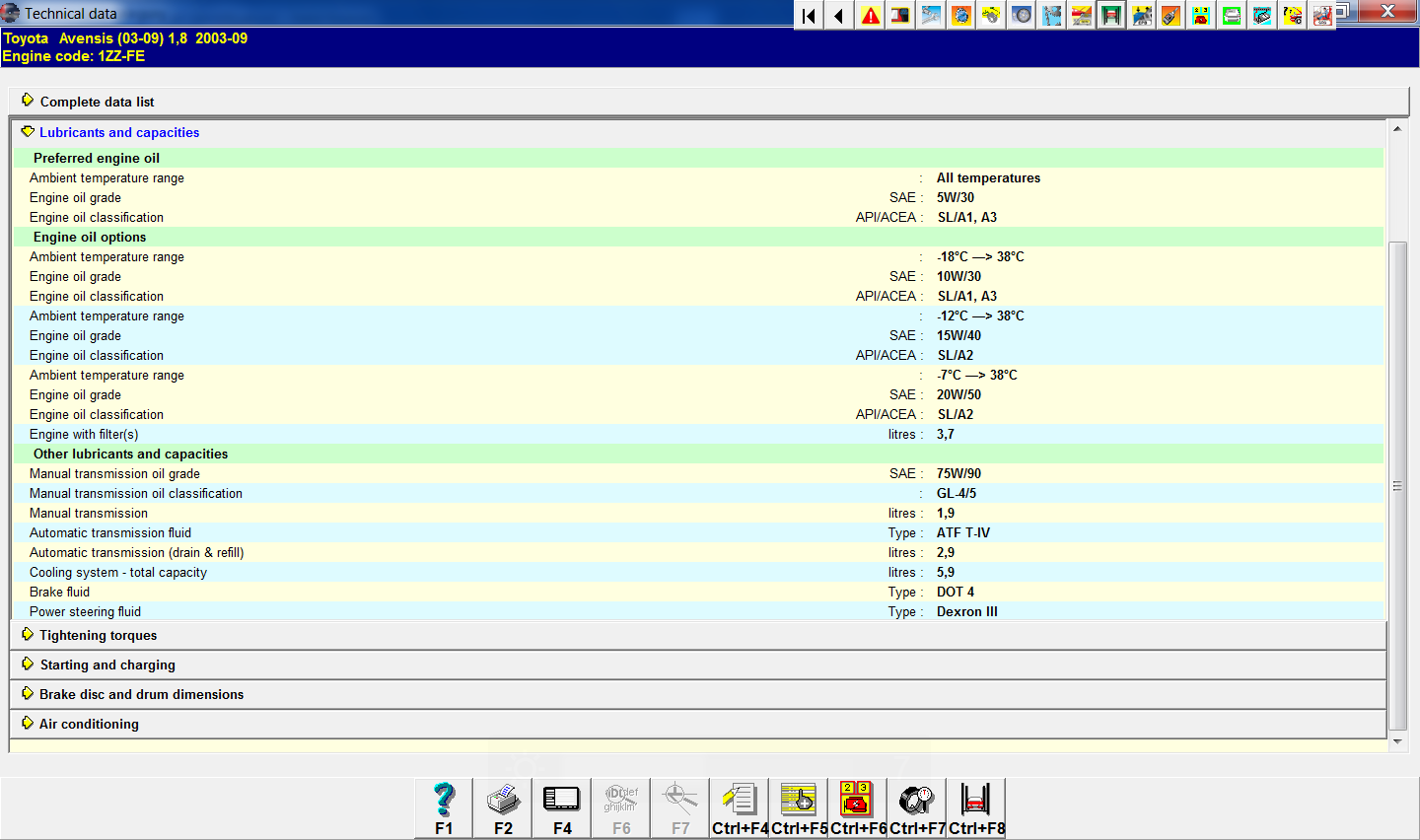

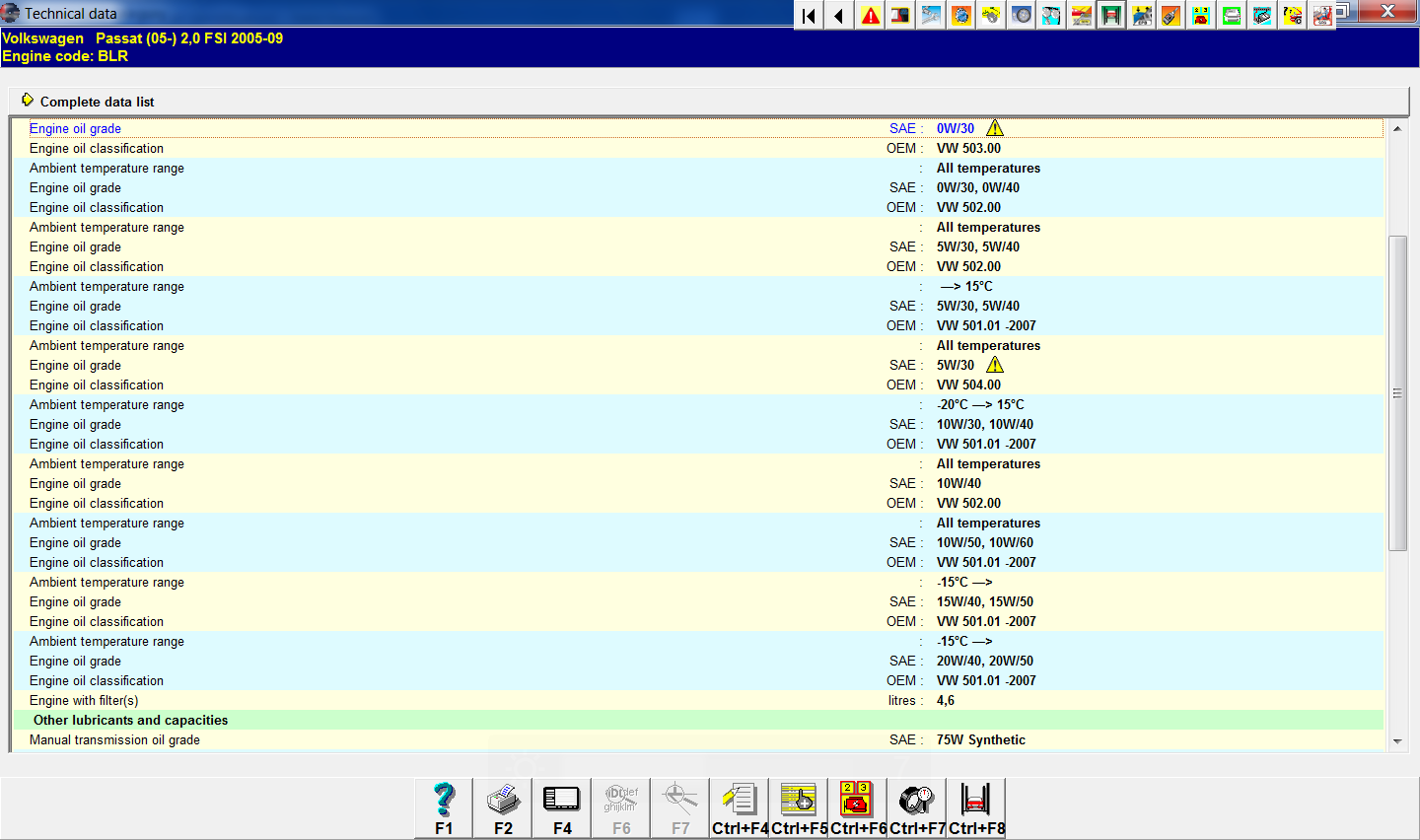

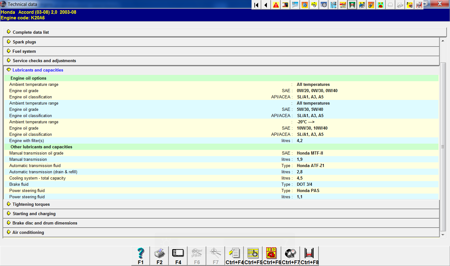

Мазда обаче се придържат към класиката и то в по-късни години: Ето данни от конкурентите: При Пасат има даже еретични версии 20W50 !

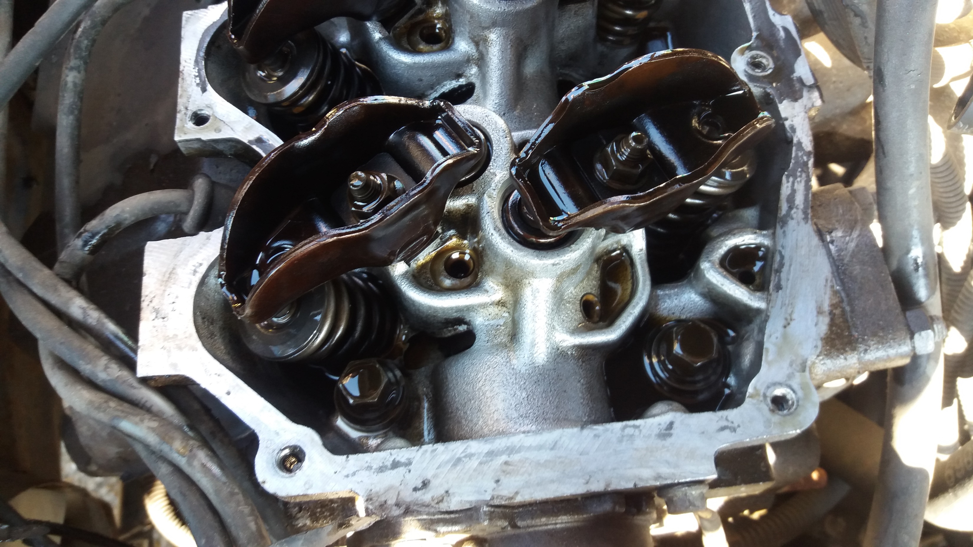

Ето снимка на нашия Ескорт, мотора е правен преди 80 000 кМ. и е каран само с Валволин 10W40 на 10 000 кМ. Поздрави.

В колата слагам само каквото пише производителя. Преди повече от 20 години имах Фиат Темпра 1.6 бензин + газ. Скъсах я от каране, но карах само с оригинално масло предвидено и за газови уредби Selenia gas, литъра струваше около 20 лв / 1999-2002 година/ , нормално марково масло тогава беше между 40 - 60 лв 5л. И малко хора наливаха Селения / 4.5 л - 90 лв/, всичко ми беше селения и антфриза дори. Когато я продавах , купувача отвори капачката на маслото и заяви " тая кола нещо е правена - разпределителния вал е като нов, явно са набивани клапани и всичко е сменяно", смени 3 собсвеника , карана яко , за последно я видях жива през 2017.
Иначе като купих фокуса бях за нещо в сервиз и един възрастен майстор извади щеката и заяви авторитетно " с тая чорба дето си налял / 5х30/ много няма да изкараш , я си налей едно хубаво гъсто масло ....."

То между 5W30 и 10W40 понеже има огрооомна разлика във вискозитета... По таблицата в топлото разликата са 5 градуса на околната среда...
Фиатът е бил чист защото си го карал на газ, не само заради маслото.
Сега в мотопхое са ми сипали 5W20, но ще го сменя след 5000 км и ще сипя пак 5W30. Нищо няма да и стане на колата за 5000 км

М/у 5/30 и 10/40 има огрооомна(
) разлика в качеството на базата-демек на маслото, като цяло. Вискозитетните и температурни разлики не коментирам.
Защо сменяваш маслото в МП-колата е гаранционна ли? Ако имаш някакъв остатък от маслото в оригинална опаковка би ли написал спецификацията на това 5/20? Не само по "Форд", ами и по API, ACEA-знаеш, че ме "апе кучето" по темата-може би скоро вместо ракия ще започна да пия масло.
И не, че е важно, но за Протокола-не Фиат, а Рено-19-Фиат-а не може да изкара над 30 години, защото ще изгние много по-рано.
