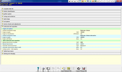

Ако карах Кадет и аз вероятно щях да използвам без притеснение 10/40, че дори и 15/40.
Жалко, че не можеш да кажеш спецификациите на "оригиналното" Фордовско масло. Ако е Кастрол-едж специалистите нямат високо мнение за него-писал съм, че при загрял двигател според изследванията на руснаците е от маслата, които си губят вискозитета, което е вредно за двигателя, разбира се-това м/у другото-ако желаеш го имай предвид. За Кастрол съм писал и още много други неща, но да не се повтарям, и да Ви занимавам явно излишно.

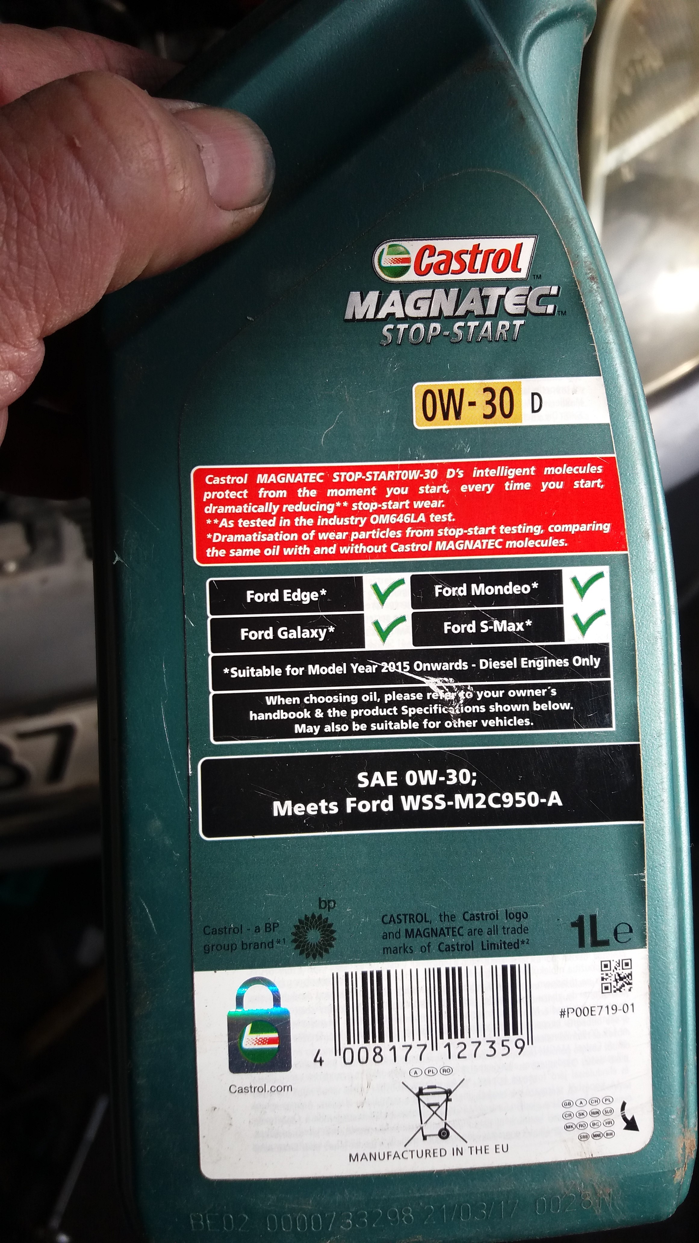

Наливат. Ама 0W30 e. 2017 г. е колата, донесе си собственика май от Мото Пфое е взел.

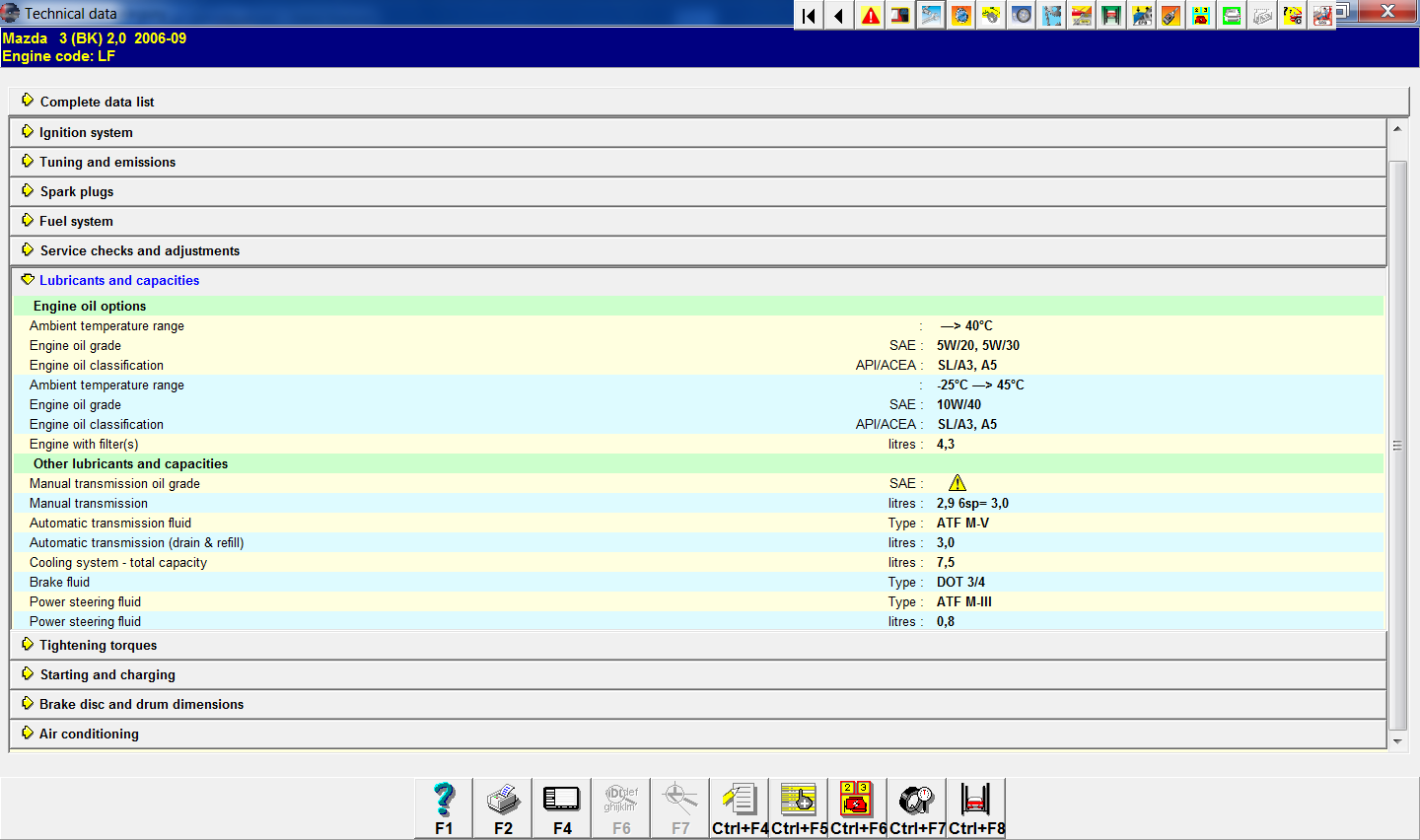

С двигателни масла съм експериментирал от както се занимавам с коли. Караш Мазда 3 , нали.
В учебниците пише, че по натоварен термично двигател в горещо време иска по-гъсто масло. При ремонти съм виждал последствията в моторите от разни масла.

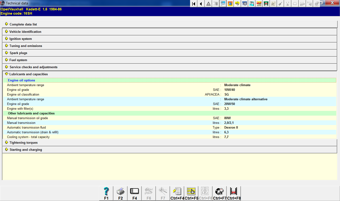

Преди години един собственик на Опел Кадет 1.6 90 к.с. слушал реклама от типа " Най - бързия вискозитет " или нещо такова, и го налива 0W20 . Лагерите не издържаха, а двигателя беше правен ремонт преди 30 000 кМ. в реномиран сервиз. Случката беше лятото. Препоръките за него от каталога: Поздрави.

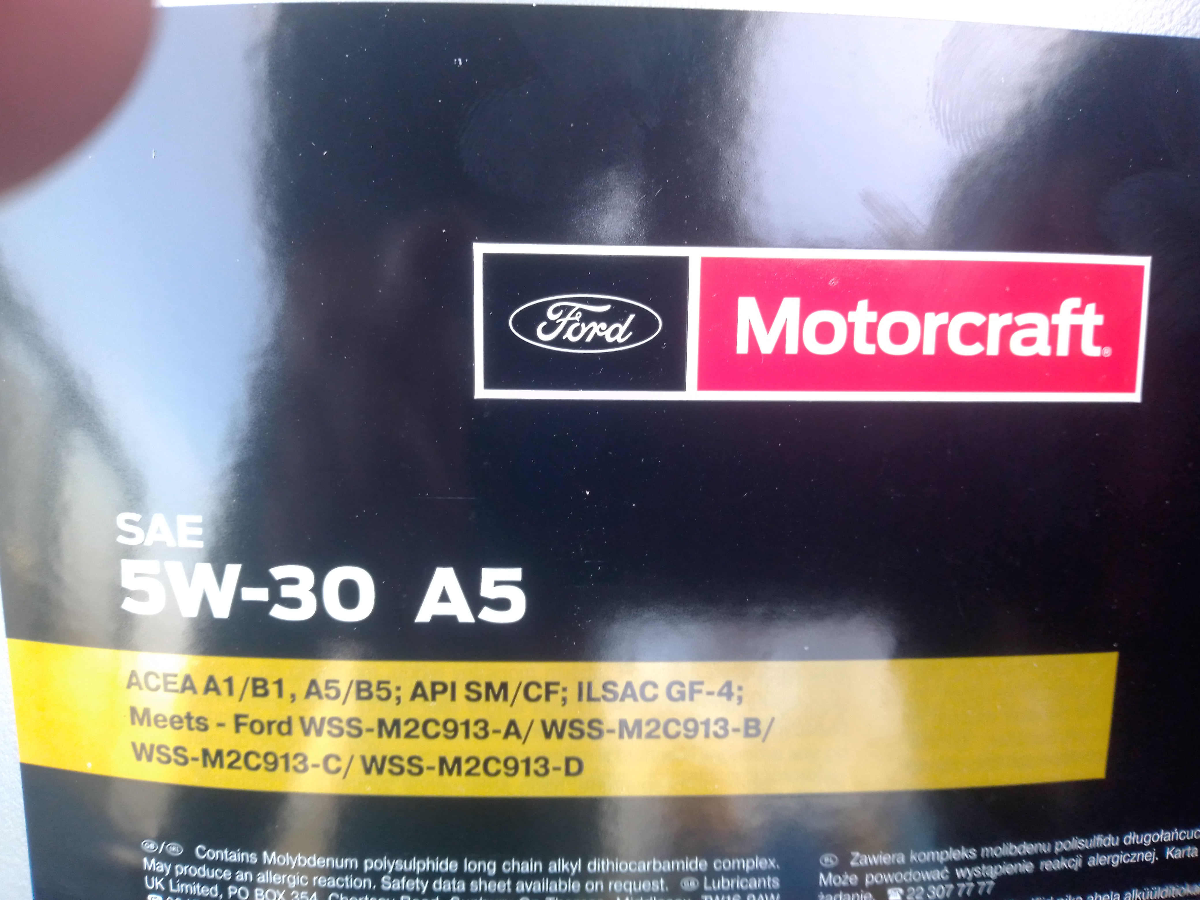

От всеки 5 литра ми остава по литър и нещо. Знаете за разминаването между описаното в аутодата и реалният обем.
Преди ден ми заредиха FORD MOTORCRAFT 5W-30 А5 5L и гледам в тубата има 1,5 литра.
Колата за сега не го пипа. Очертава се догодина вече да имам 4 литра от различни марки, като последната е най евтината. Всички все по фордовската спецификация предписана за моята.
Рисково ли е да ги смеся и налея в колата?
