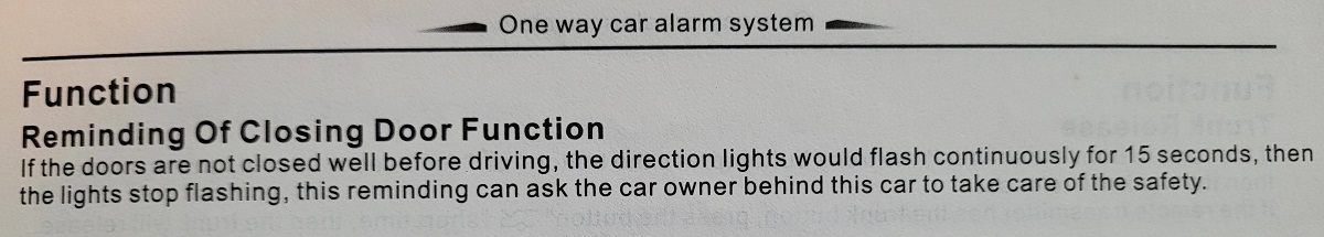

Мнение от Shift » 26 фев 2022, 18:16
Понеже не ми дава мира /и благодарение на съвета да сенасоча към алармата/ дълбоко в жабката открих някаква книжка с поставяната преди 10г. аларма. Там открих функцията "Reminding of closing door function" , коята е точно това, което искам да деактивирам. За съжаление обаче в ръководството не се споменава въобще такава възможност.

fordmaniac
Мнения: 1644
Re: Мигачите мигат при отваряне на врата-Фокус МК1
Мнение от fordmaniac » 27 фев 2022, 09:18
Намери модула на алармата, някъде под таблото и махни главният и бушон или направо изключи буксата от модула. Това е.

Мнение от Shift » 01 мар 2022, 16:10
Реших си проблема-алармаджия откачи модула на алармата и мигачите вече не мигат при отваряне. :D
