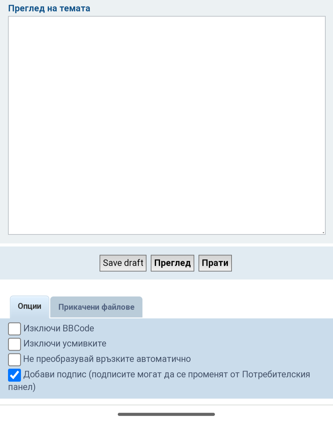

Re: Решение на проблемите при студен двигател Duratec 1,8/125
Мнение от ЯЛТА » 24 мар 2022, 23:21
F Focus написа:
24 мар 2022, 19:39
П.С. Понеже съм дърт не мога да кача снимки тук
Значи като пие човек му се замъгляват очите, и не вижда в долния ляв ъгъл какво пише. Прочете ли ?
