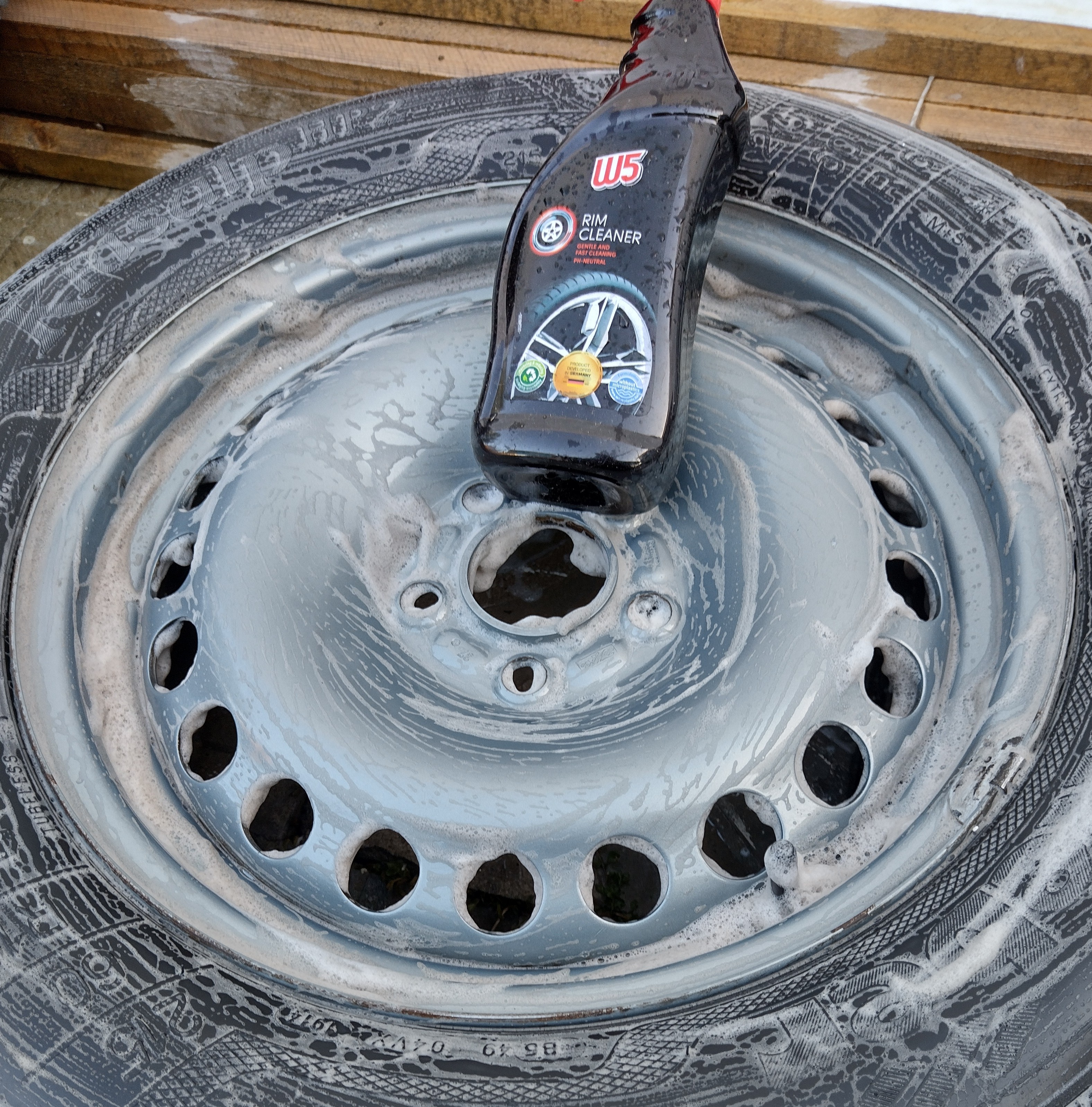

- margarit.hristov
- Мнения: 140
- Местоположение: Свиленград
Привет,днес не се стърпях и сложих летите джанти със старите гуми.Надявам се до седмица да я обуя с нови.Зимните бяха старателно измити и готови за летен сън
