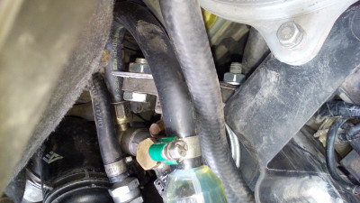

Здравейте, сменях филтри преди месец и явно започна да дърпа въздух защото има едно тресене при палене, топло и студено. Качва обороти и изчезва,този филм го играх преди :-X Съмняваме ме, че е от бързата връзка (тройника) над филтъра, другите две връзки са стабилни а тази се мести нагоре, надолу като се съмнявам, че е заминало уплътнението или О-пръстена ако има там, прилагам снимка. Ако някой се сеща откъде мога да взема такава бърза връзка /мондео, мк3, 2.0, 130 кс, tdci/ или размери на о-пръстена. А и с какви са размерите на маркучите на обратната нафта? Ф? И колко е отвора за щуцера. Ще ви бъда благодарен за съдействието

Откакто започнаха да се използват "О"-пръстени в дизелите( и не само) вместо доказаната и сигурна стягаща скоба на маркучлетата , (при Мерцедес от 1991г. някъде) проблемите с тях не спират, затова те съветвам да ги подмениш всичките.

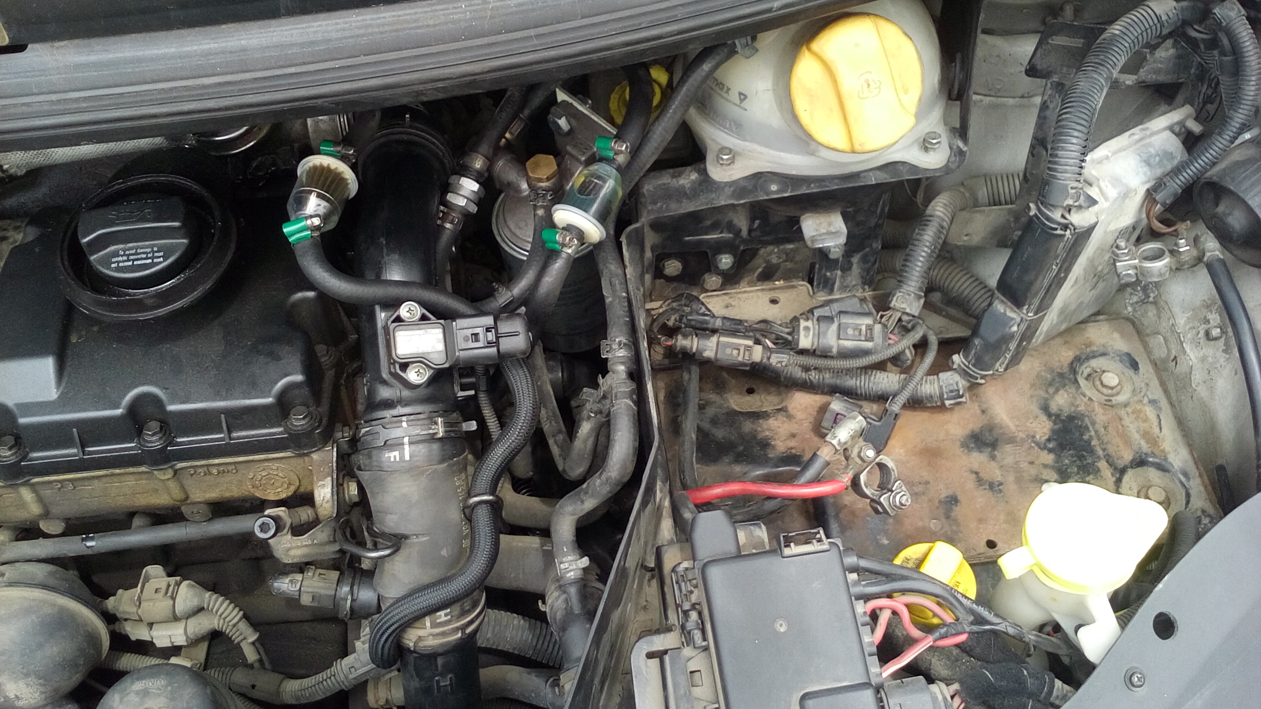

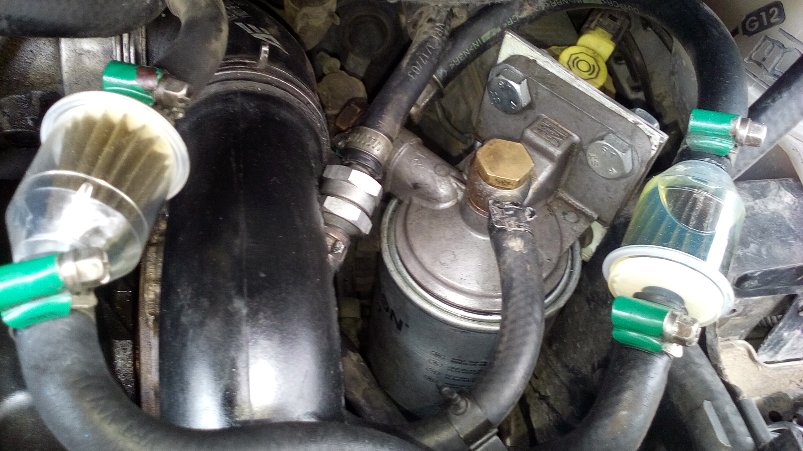

При мен също смучеше въздух от нафтовия филтър. Естествено филтъра е на VW, но това не му пречи да е калпаво измислен. Монтирах нормално филтрово тяло с външен филтър, а не с елемент. Можех да свържа маркучите директно с накрайниците към филтъра, но предпочетох снадките да ги изпълня с прозрачни горивни филтри. Тяхната роля е по-скоро за диагностика и поглед върху горивото. Монтирах и възвратен клапан за всеки случай. Така или иначе всички тези неща ги имах от предишните ми коли. Сега вече няма проблеми. Смених и част от пружините скоби които използват от Форд. При остарели и повтвърдени маркучи вече не вършат тази работа за която са сложени. Те по принцип не са лоши ако използваме нови маркучи за това си ги прибираме.

Избързах с хвалбата, че съм решил проблема. Само се е отложил докато загрее. Продължавам да копая в тази посока. Следва тандем помпа и ако и там не е О-пръстените на дюзите. Симптомите са мехури въздух в обратната нафта от което колата тресе и прекъсва. Работи като трактор Беларус.

Така е по принцип, но точно заради диагностиката смених маркучите временно с прозрачни. Това не повлия на работата на колата, но се видяха ясно признаците които описвам. При студен двигател паля и всичко е наред. Постепенно със загряването започват да се появяват мехури въздух, но само в маркуча на обратната нафта. Това съвпада идеално с влошаване работата на мотора. В този маркуч който идва от филтъра вече всичко е чудесно. Лошото е, че тази диагностика стига само до тандем помпата. Четох много в нета. Има шанс въздуха да влиза или от тандем помпата или след нея от О-пръстените на дюзите. Други тръби и снадки няма. При мен всичко е в блока. И това ми било най-свестния дизел на VW. Само проблеми по него
