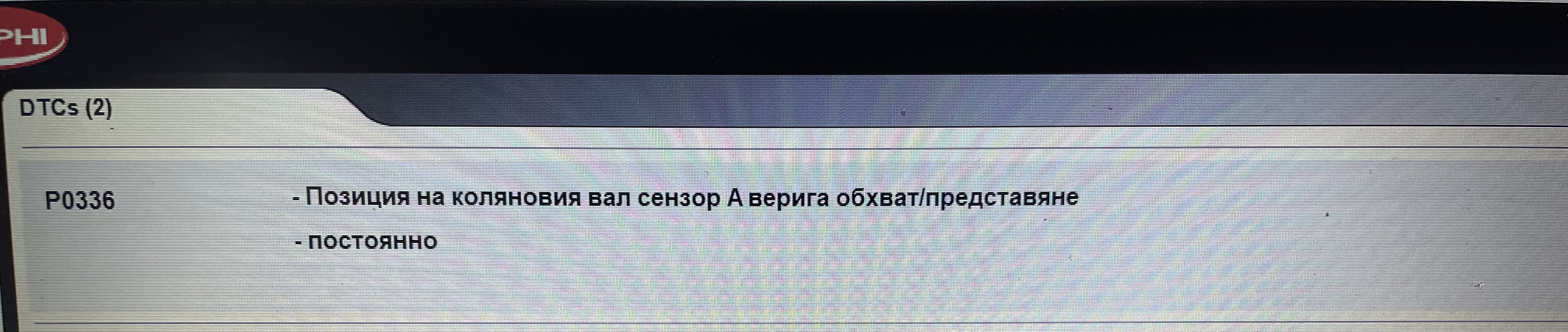

Колата е след пълен основен ремонт , цялостно рециклирано турбо , проверени дюзи ( всички показатели в норма ) . Колата запали , работи перфектно гладко и в момента е на 100 км от разработката. Проблема е , че е тромава , разхода е висок , пуши черно и когато стигнеш в движение 3000 оборота , изписва грешката с червената лампичка - Engine systems fault . Същото го прави и когато я форсирам на място -само ,че тогава направо изгасва мотора . Турбо пътищата са здрави , геометрията си работи . Колектора е изчистен от всички нагари , ЕгР също. Някакви идеи ... на мен ми се върти MAF , MAP ,и подобни участващи в горивната пропорция . Благодаря предварително .
На диагностика изписва само P0336 - датчик колянов вал . диагностиката е Delphi 2015 . Все още не съм намерил кой да направи по- точна , Чух че с форскан чете по - подробно .

Качвам снимка на грешката

Нямаш проблем с този датчик. Delphi 2015 не чете коректно, друга е версията.Много неща си направил, търси по веригата.
