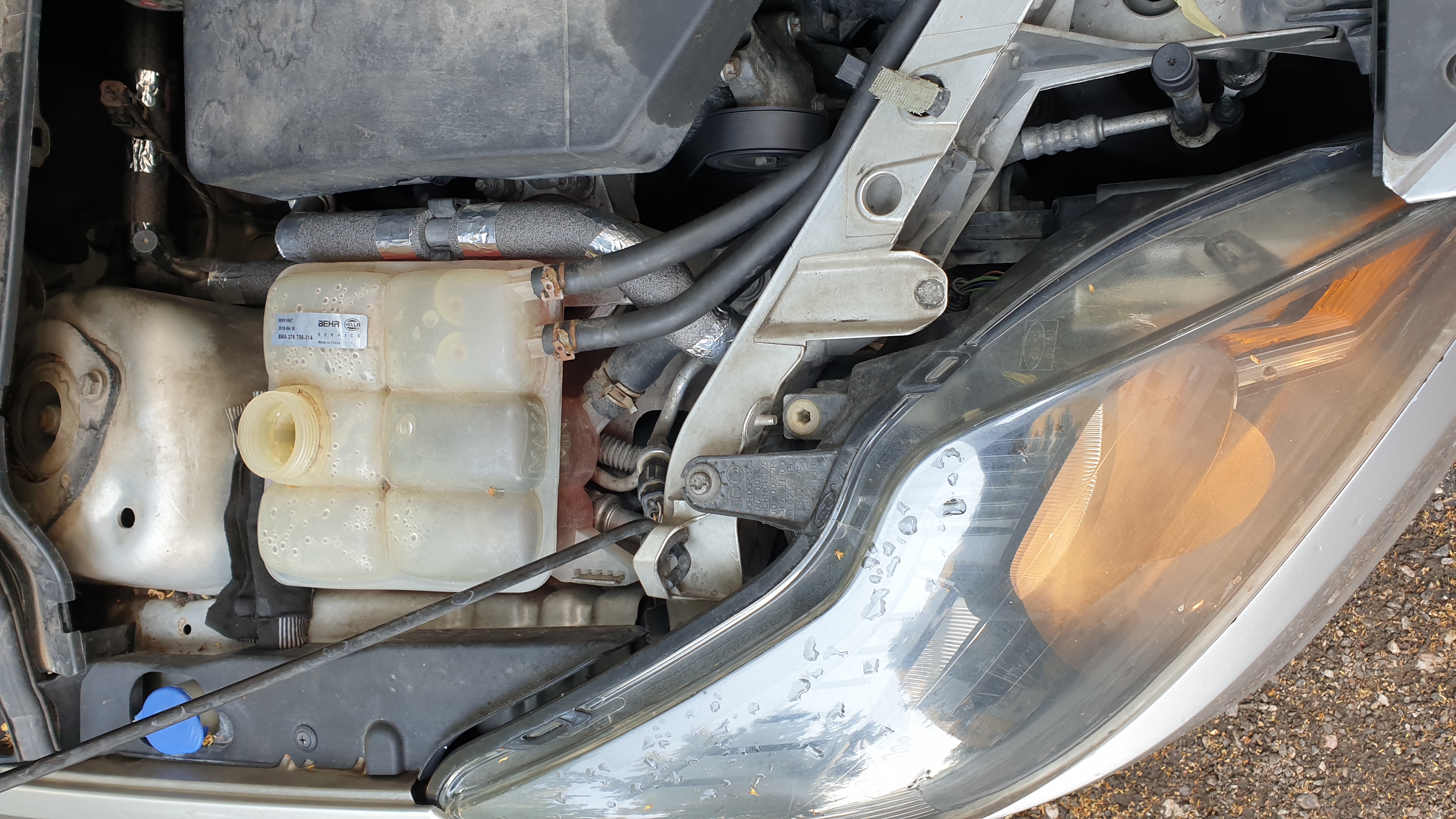

Аз онзи ден правих някакви модификации и мога да кажа, че има някакъв минимален ефект. Направи ми впечатление, че изключително много конденз прави по акумулатора. Буквално тече от подкалника. Информирах се из нета и явно това си е специфично за системите с капилярна тръчбичка. Въпросноия акумулатор служи за доизпарение на течния фреон и от него компресора смуче само газ. Интересно ми е защо обаче остава недоизпарен фреон, в купето има добро обдухване, филтъра ми е сравнително свеж. Изобщо тази система с капилярната тръбичка не ми харесва, но на Фокусите явно са им сложили по-евтиния вариант. Слагам малко снимки:
OgiDogi
Мнения: 2048
Re: изолиране на тръбата за ниско налягане на клим. с-ма
Мнение от OgiDogi » 06 юли 2022, 20:47
deathstorm написа:
06 юли 2022, 19:35
... много конденз прави по акумулатора...
В климатичната система на автомобила, няма компонент с такова наименование. Ако може, да уточниш със стрелка на някоя от снимките, кое наричаш "акумулатор".

deathstorm
Мнения: 564
Местоположение: Хасково
Мнение от deathstorm » 06 юли 2022, 23:30
@OgiDogi ти много пъти си казвал на хората да четат, ето https://www.valeoservice.com/en-com/pas ... rs-car-air . Няма да ви рисувам като на малки деца кое на снимката е акумулатора, отляво на казанчето за хидравликата на волана се намира.

Valeo написа:The accumulator is a filter drier...
Демек - това си е филтър-дехидратор, по Valeo-вски, за по-престижно. Акумулира влагата (ако има такава) от страната с ниско налягане, да не попадне в компресора. При затворена система, има ли значение от коя страна е този компонент?
По темата - ако филтър-дехидратора се "изпотява" повече от останалата част, то през него се случва подобно явление на случващото се в двата края на капилярната тръбичка, при преминаването на охладителният агент: разлика в налягането на флуида, предизвикваща разлика в температурите. От изпарителя в купето, поради топлообмена с постъпващият топъл въздух, пристига вече леко затоплен...

Мнение от deathstorm » 07 юли 2022, 10:10
Ами да явно го наричат акумулатор (не само Valeo), когато е от ниската страна, но конструктивно е по-различен от дехидрататора, понеже има и функцията да доизпарява фреона, а също и съдържа част от маслото. Явно е нормално да се изпотява, ненормално е кагато започне да се обледенява. Още повече сега, когато изолирах останалата част от тръбата, почвам да се чудя дали умишлено конструктивно не е изолирана тази тръба, с цел по цялото и протежение да става доизпарение.
