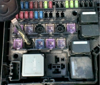

Fiesta MK7 2010г 1.25
Не се вкл. перката на охладажето при заграл двигател и/или вкл. климатик.
Поне предпазителя да проверя и релето исках, ама нямат вадене пущините ...
Дайте насоки как да ги измъкна че в тази малак кутия с пръсти кебапчета не става и не става :)
(54.53 KБ) Все още не е свален

Пинсета ? Две клечки за зъби или кибритени. По една от всяка страна пак би трябвало стане.

А на някой от капаците на бушоните няма ли закрепена специална щипка?

За ваденето и поставянето на въпросните "въшки" използвам малки клещи с дълги и тесни човки-стават и с прави, и със закривени, които решиш, че са ти по-удобни.

F Focus написа:
18 юли 2022, 18:35
Благодаря, твоето предложение изглежда най-адекватно.
Днес пообиколих няколко магазина за авто-аксесоари и на едно единственно място намерих ( след доставка разбира се ) от тези предпазители.
Цената няма да я споделям за да не разводняваме темата.
Някой с опит за покупка на тези Ford Fiesta MK7 40 AMP Fuse 4655704 ?
