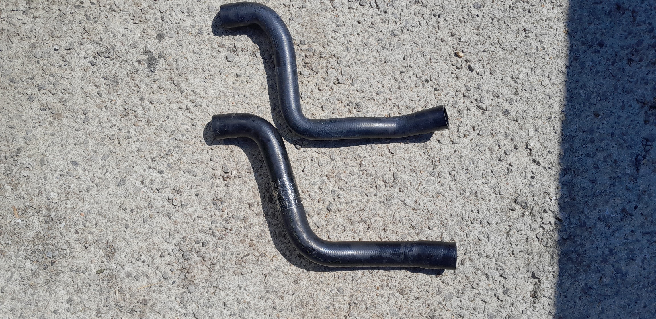

Случка: Заминава един C-Max 1.8 бензин на море. Пука маркуч от радиатора. Ремонт и се прибира. Докараха го за проверка.
Да, сменен е маркуча, ама вместо да чакат нужният за модела, се слага каквото има.
Прилича си, нали. Но трудно се вади и монтира корпуса на въздушния филтър. Маркуча няма нужната форма и се пречупва, щото опира във филтърната кутия.
Временен ремонт с маркуч за Рено 19 1.8
Сменен с подходящ и всичко е наред.
Поздрави.

fordmaniac написа:
13 авг 2022, 11:47
И при мен един маркуч е от Опел, но не знам кой е той.
Пръснал се е след загасяне на мотора.
Ходих на зад от където съм минал и нямаше следи, а на паркинга локва.
С пътна помощ я закарах на моя човек в Плевен и след малко ми звъни, че е готова.
Учудих се, че толкова бързо е станала и той си ми каза.
Имал някакъв втори мотор за неговия Опел, маркуча бил сходен и го сложил.
Отдавна беше, не е имало проблеми.

Като купих Фокуса със същият двигател този маркуч беше за смяна, защото сълзеше и беше сбирщайн от две парчета от някакви други маркучи, съединени с метална тръба набита в тях. След два месеца търсене на подходящ заместител клекнах на МП за оригинален маркуч за 120 лв.+смяната му-с някаква отстъпка всичко излезе 150лв. Тогава описах подробно какво-що тук.

Ами то същото и с прословутия байпас при Фокус МК1.Да не би да се прави с оригинални маркучи...
Абсолютна самоделка.
