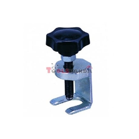

След 3 години от както взех кошницата, най-сетне реших да сменя десния мигач на огледалото и рамото на задната чистачка. Допълнително миналата седмица си изгубих една шитня отпред на бронята, която изглежда като решетка, но там трябва седи фар за мъгла ако го има като екстра. С триста зора смених мигача, подобието на решетка го сложих за 1 минута, но старата задна чистачка абсурд да се свали. За да изкараш рамото ти трябва инструмент който прилича на инструмент за ябалковидни болтове. С 2 рамена и болт които избутва рамото. Пълен абсурд ....

Ами и аз си купувах скоби за вадене на рамената на предните чистачки. На ръка и Скалата нямаше да се справи да ги извади здрави. Иначе и аз мога да си ги счупя, ама ми трябват все още
Та отивай в коя да е железария и си купи скоба.

Дали се продават в железария, или да търся по магазини за авточасти ?

Аз си взех две скоби от местната железария, ако не бъркам, че беше отдавна. В краен случай да е било от Бриколаж. С тях можеш да вадиш и други неща, не само рамене на чистачки. Обаче след последното подреждане от жена ми вече не знам къде са
Ако ви е добре заредена кварталната железария, първо пробвай там.

Значи днес отидох до железарията както предложи ivchotr , и попитах лелката дали имат скоби за вадене на чистачки. По погледа и разбрах че нямат подобно нещо, но като и го описах директно каза трябва ти скоба за лагери. Даде ми едно желязо 200-300 грама с което закачих чистачката и беше нужен само половин оборот на винта с ръка(нямах толкова голям ключ) за да излезе скапаната чистачка, тъй че успях да я сменя.

Ама аз не съм ти казвал да търсиш скоба за чистачки, ве
Казах ти скоба за вадене на всякакви неща. По принцип е известна като за вадене на лагери, но става за всичко, което може да се хване с палците ѝ. На върха на осите на моите чистачки се наложи да направим леки легла, където да стъпва винтът на скобата, че иначе се изплюваше.

аз пък си имам ей такава скоба за вадене на раменете на чистачките
Не е перфектна, но върши работа. Както бе отбелязано, не му трябва много на рамото, за да се отдели от конуса.
