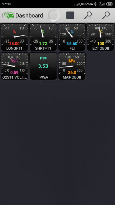

Ето графика от торк, но не разбирам за коя сонда се отнася

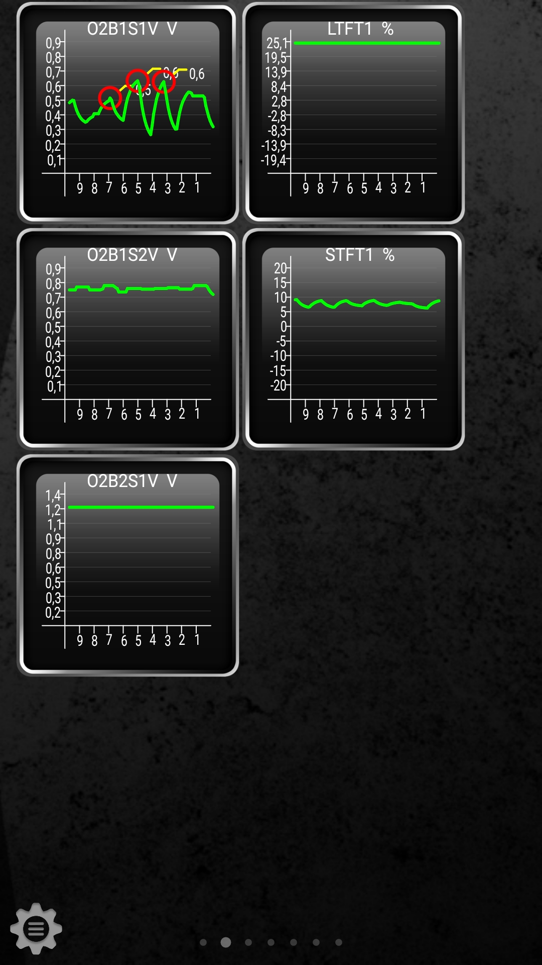

Мапа е в норма. Ето кислородния и тримовете от диагностиката
deathstorm
Мнения: 564
Местоположение: Хасково
Re: Фокус МК1 - прекалено бедна смес
Мнение от deathstorm » 23 ное 2022, 20:04
Еми зле е работата дългия е ударил тавана, то комбинирано ти става 35%. Няма гориво, търси причината.

Ламбда сондата не трябва ли да качва повече напрежение...

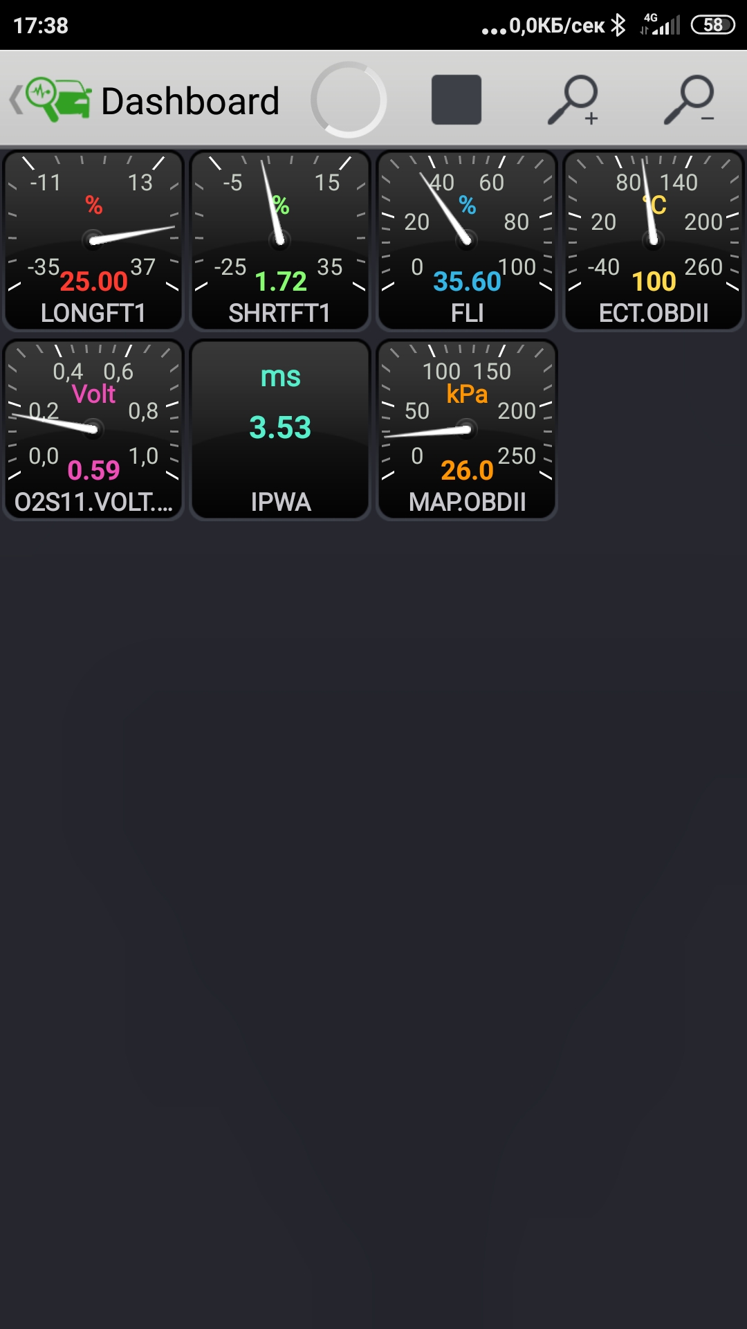

Времената на дюзи са от 3.5 до 4 милисекунди. Мапа е 26 кра проблем ли е.

Високи ми се виждат за загрял мотор тия времена. Намяш ли в града някой да ти изчисти инжекторите, свали рейката и му я занеси. Мапа може да се свери със стрелкови уред дали е реален, но изгледжда добре. Също е добре да се замери налягането на горивото.
