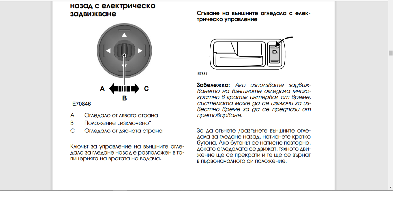

Ако имаш управление на огледалата, то става от този бутон на вратата на водача, ако го нямаш няма и управление:
