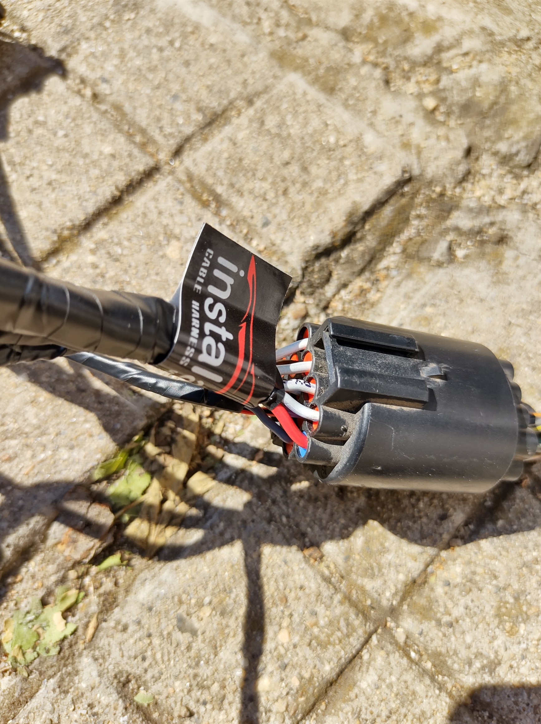

:twistednew: моторната инсталация замина малко на море на гости в несебър я изпратих да се приключи веднъж за винаги с нея че доста "майстори" са я правили smiley-transport03

Малееее... Как не се е подпалил някъде с тези напукани изолации :shock:

а това нищо не е сега ме подсети да кача още една снимка

същата био разградима изолация я има и при мерцедес бмв и опел ссменят се кабелите с нови и колата се успива

готовата инсталация

има доста разлика в начина на работа вече работата е равномерна спокоина запалването е както трябва вече преди на моменти се чудеше дали да запали

мислех да оставя координати но да не излезе че правя реклама ами 170 лв ми излезна като някои букси около мотора разни датчици и инжекторната инсталация прави я с нови кабели температуро устоичиви сменя се от пин до пин плюс два кабела от компютъра до бобината имах повредени човека е точен и бърз става със записване на час в моя случаи месец напред https://motorkabelbaum.business.site/ имат и фб страница намира се в несебър .

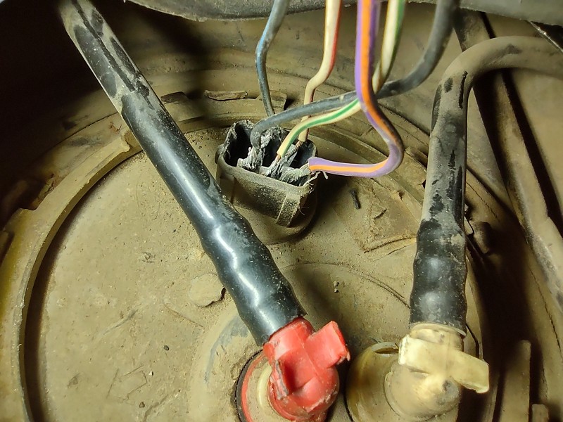

:twistednew: реших да сменя бензиновата помпа с нова да ама не някои е побългарявал и е правил свинщини това дето наи го мразя ще взема друга кошница с буксата и нова помпа
Мнения: 10865
Re: Mondeo mk1 2.0 ghia
Мнение от ЯЛТА » 28 юли 2022, 17:33
Явно буксата е нагоряла и се е стопила, и е побългарено, нищо фрапантно няма. Залей го с епоксидна смола и няма да има проблем.

не е лоша идеята но са къси кабелите и немога да вдигна кошницата за да сменя помпата затова мисля да го направя както си му е реда smiley-transport03
Мнения: 10865
Мнение от ЯЛТА » 28 юли 2022, 18:24
Може и да ги удължиш с подходящите еднакви цветове, и задължително запоени и изолирани с термо шлаух.

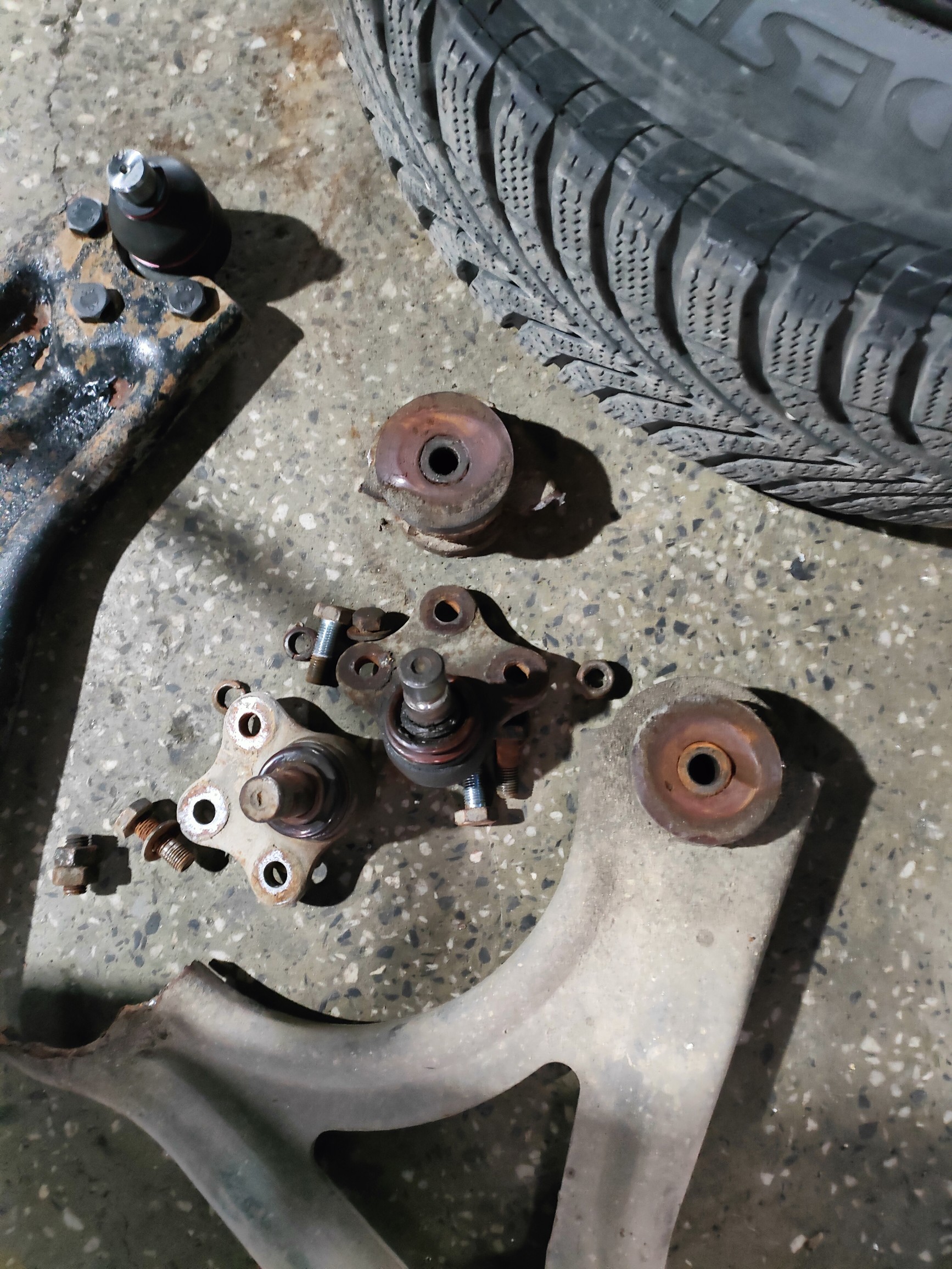

:twistednew: малко движение по темата случиха се някой неща само не направих снимки на новите тампони на носачите и шарнирите предстой покупка на нов калник и боядисването му
стенд
Тегаво
още едни джапанки и сме комплект 4 еднакви
няма да показваме само подобрения стават и такива неща Тегави
