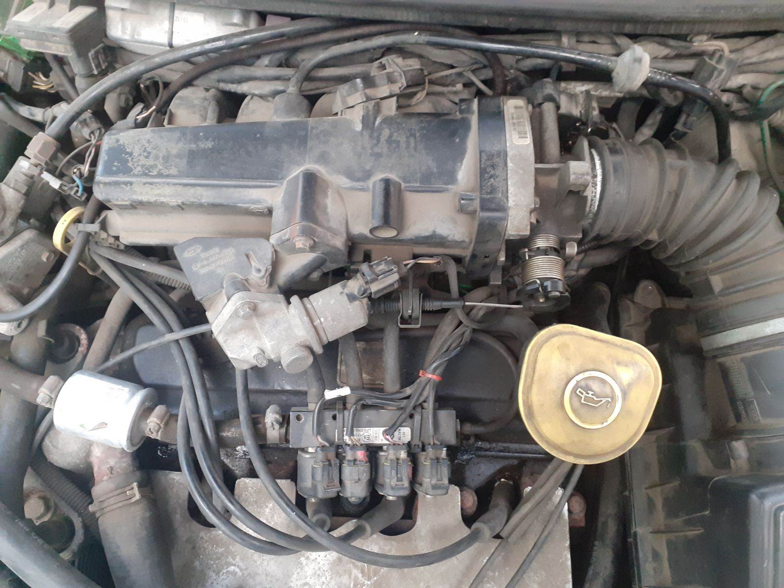

Снимай двигателя и качи снимка тука.

Мнение от маратонеца » 28 апр 2023, 20:32
Качвам

Имах подозрения, че търсиш не на място, шото съм виждал всички версии на КА .
Това е стъпковият мотор.

Скобата на гофрирания маркуч, дето влиза преди дросела, по принцип ли я няма или е свалена преди снимката по някаква причина? А онова на обратната страна на дросела трябва да е потенциометърът му. Едва ли ще го оправиш с почистване.

Скобата е свалих малко преди снимката. Ще я сменям.

Ами огледай за всеки случай тръбите по пътя на въздуха за евентуални пробиви. Така или иначе си махнал скобата, свали тръбата и огледай в какво състояние е клапата на дросела, оста ѝ и корпусът ѝ отвътре. Може да е трудно, но не е зле да свалиш и потенциометъра на дросела. Огладай за неща, които могат да задържат дросела отворен. То е ясно, че ако не е механичен, ще е електрически проблем.
