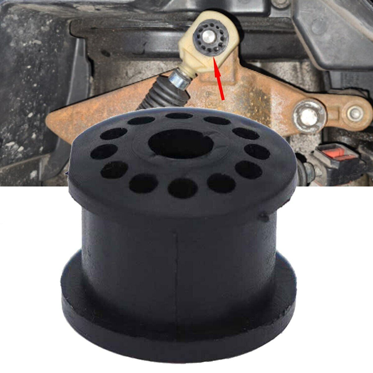

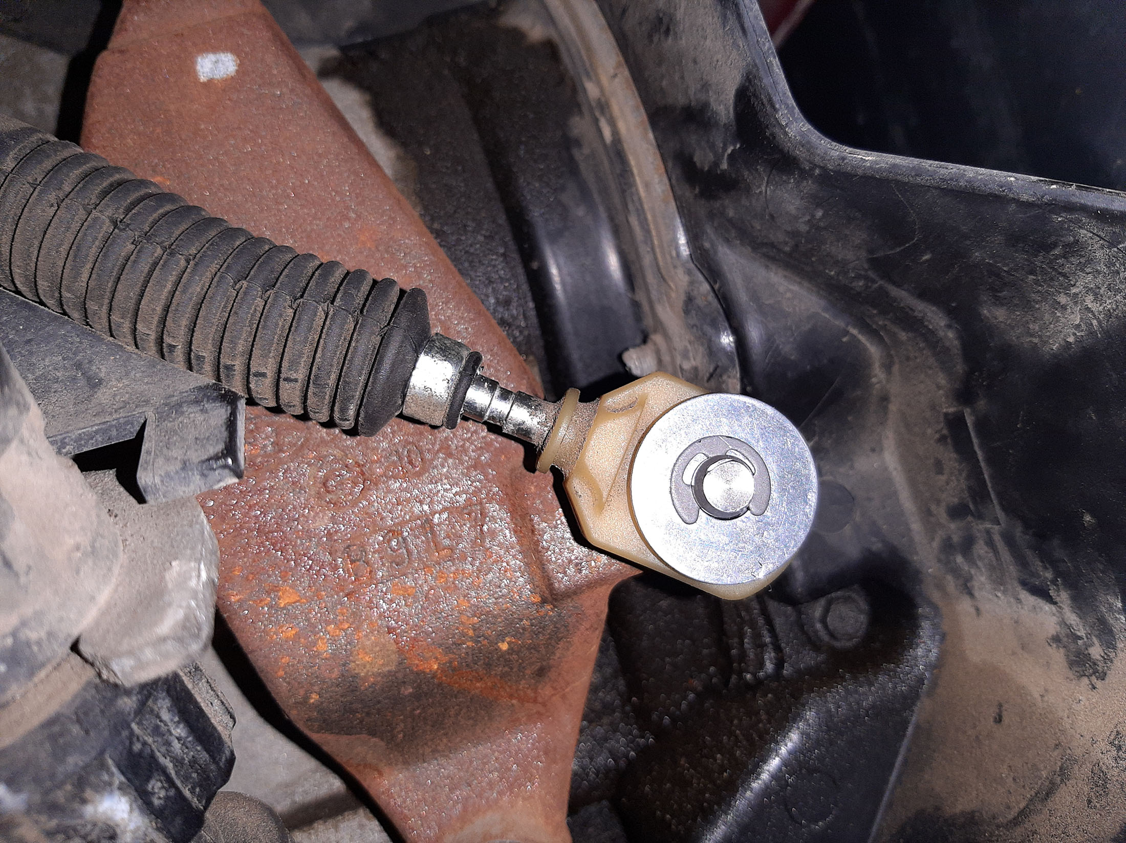

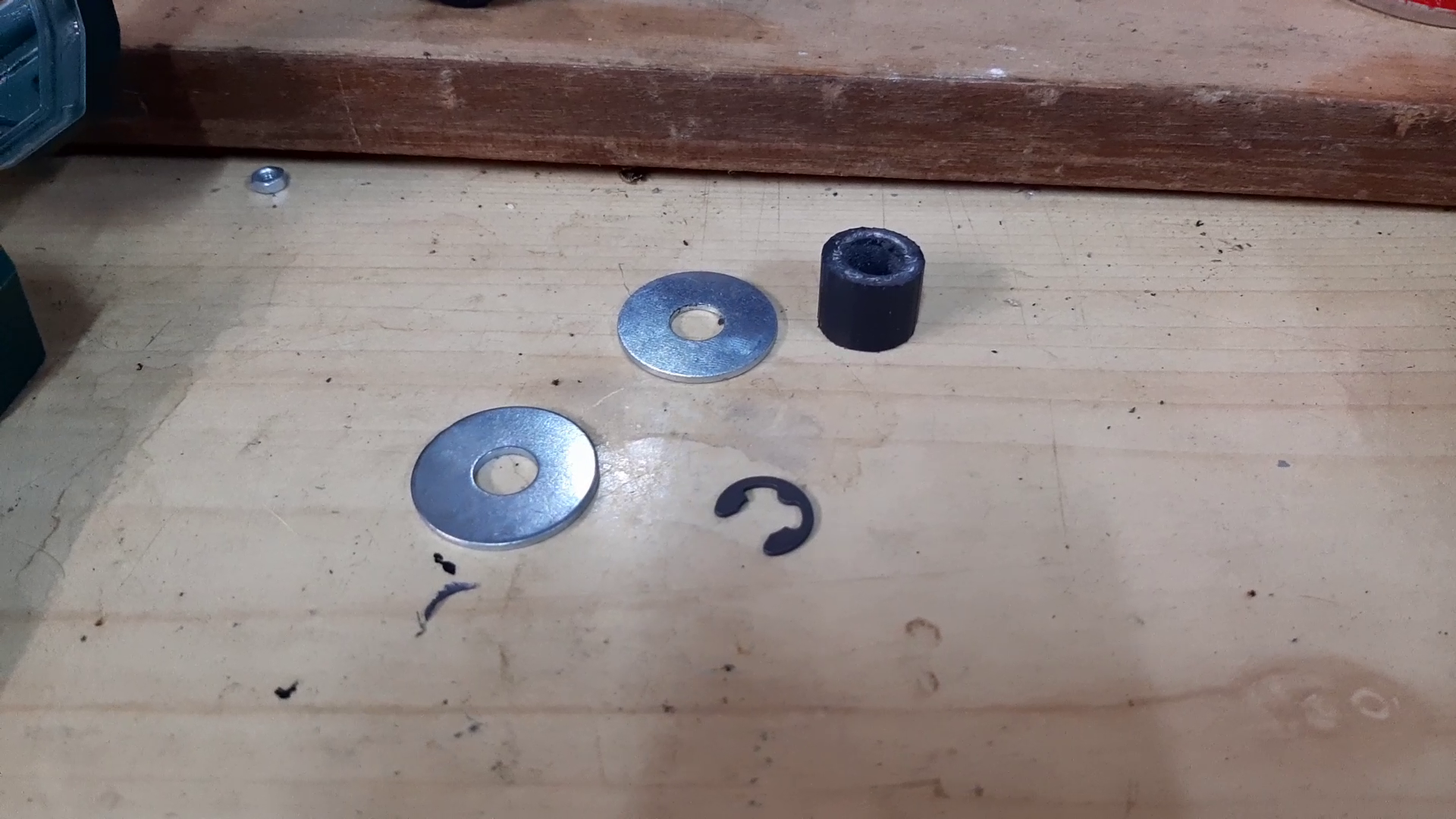

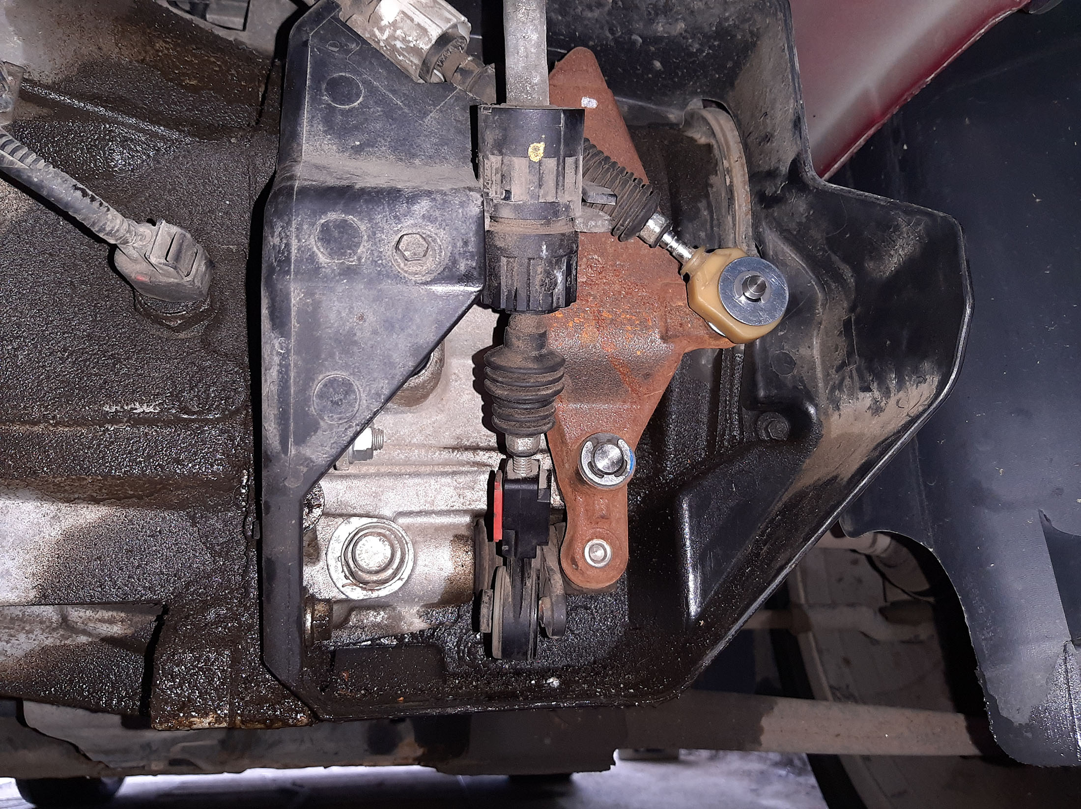

Не съм сигурен точно коя е Фиестата, но ако е тази с жилата на скоростната кутия, обикновено се поврежда гумената втулка на снимката, която Форд не продава като резервна част, но я има в интернет с доставка от Китай. Проблемът е, че се чака около месец, а през това време колата не може да се ползва. Моето временно решение с две шайби, парче от маркуч и зегерка също се вижда на снимките.

Tвоето изпълнение ми се вижда по-яко от оригиналното.

Тази част може да се закупи за скромните 2,16 лева https://www.aliexpress.com/item/1005003 ... Redirect=y

Проблемът едва ли е в парите, а в чакането докато дойде у нас.

Ако си платиш допълнително може и за седмица да дойде въпрос на финансови възможности а в МП не се продава като артикул върви с жилата комплект.

И при мене беше скъсан тампона купих гумен тампон с по голям размер изрязах го с две шайби и зегерка си реших проблема.
