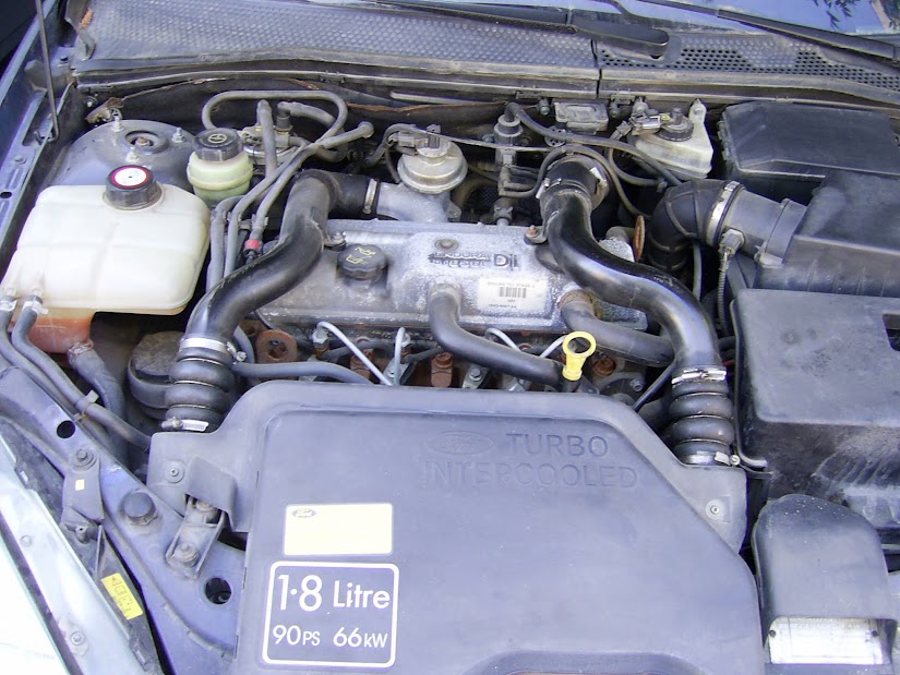

Не съм сигурен за интеркулера. Идвал е един само 75 к.с. и по спомен имаше, ама ... Бих помолил Georgifokus да цъкне една снимка на мотора.

Мнение от ЯЛТА » 16 сеп 2023, 22:43
fordmaniac написа:
16 сеп 2023, 17:51
Под пластмасата е интеркулера, ако я нямаш, нямаш и кулер:

Мнение от Georgifokus » 17 сеп 2023, 11:44
ЯЛТА написа:
16 сеп 2023, 11:18
Нямаш интеркулер.
Имам колега

Мнение от Georgifokus » 17 сеп 2023, 11:47
fordmaniac написа:
16 сеп 2023, 17:51
Двигателя е endura DI 1.8 turbo intercuoled 75ps,55 kw
