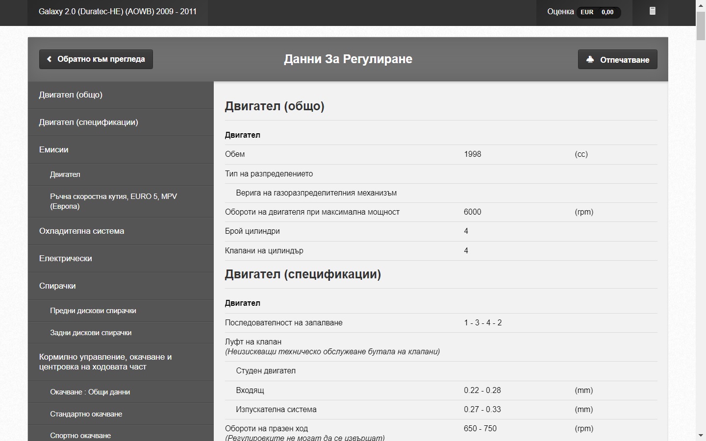

Хюсеин написа:
26 май 2024, 22:47
Ще го имам на предвид като ми остана време тръгвам пак да разглобявам благодаря и в компютъра не можах да намеря ръчен реглаж ли са или не са
И в Аутодата и в други каталози има стойности за реглаж, което изключва хидравлични компенсатори на топлинната хлабина.
