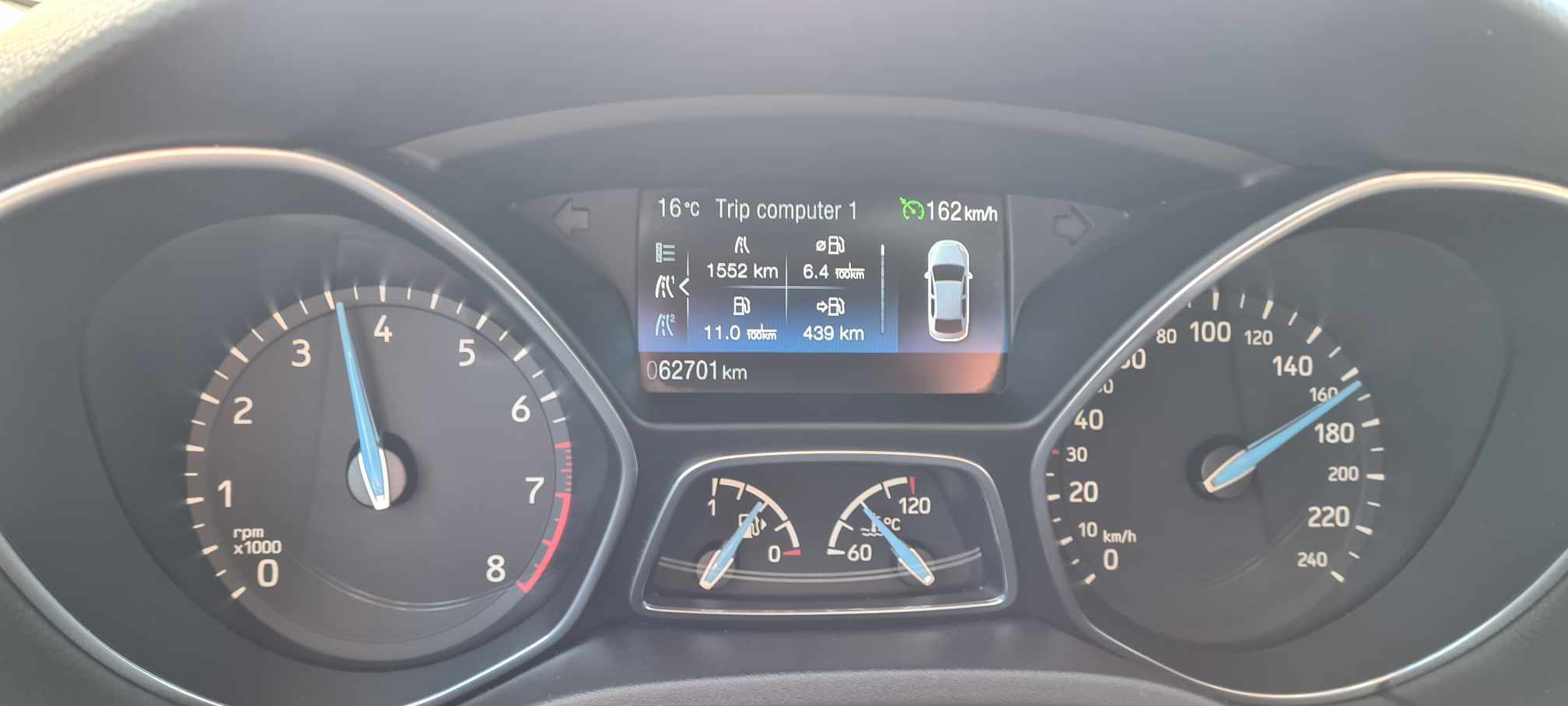

6.4 среден разход на бензин, като за смесено във вечно задръстен град и светофари, като в Пловдив + средни, поддържани скорости по магистралите от по 130-140 - бива. При шофиране като баба, с поддържана скорост 80, на прав, равен участък, без да се докосват спирачки, скоростни лостове, предавки и волана - максималното възможно, което може да се свали е 4-4.2 литра разход.

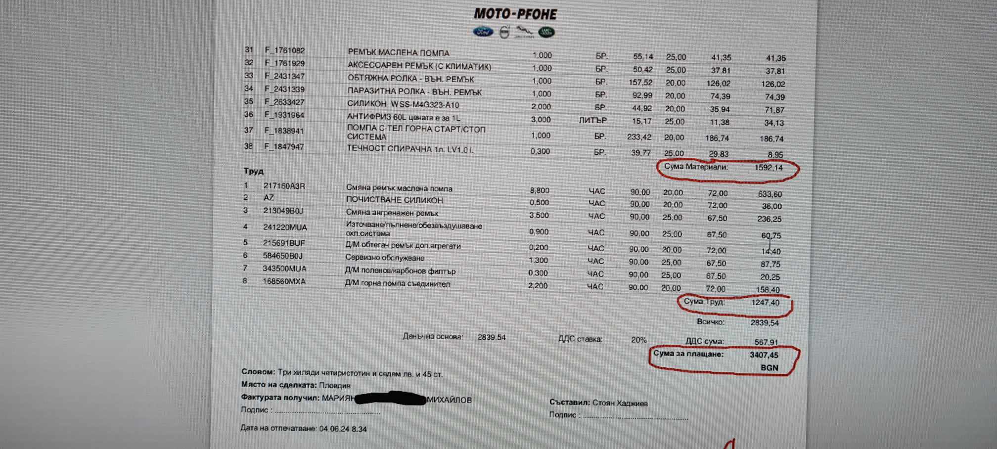

Ако все още някой се чуди колко струва ГОЛЯМОТО обслужване на Екобуст двигател, на 9-10 годишен Форд, на 60 000 км, през 2024 г.
П.С: горна помпа съединител е добавка, аз го поисках, тя ще се сменя защото педала зависва и остава долу в ламарината при задържане докато е на включена предавка, и предполагам, че горната помпа умира. Мисля, че няма какво друго да е. Ако я изкараме нея от списъка - ще си спестите 350 лв. от посочената сума.

Смяна ремък маслена помпа 8.8 часа ?!?!?!? Тия нещо се е*ават, това реално отнема 20 минути при положение, че правиш Смяна агренажен ремък за 3.5 часа.

За да се смени ремъкът на маслената помпа, се разглобява както, за да се смени ангренажен ремък. Аз не бих разделил двете процедури, а бих ги направил едновременно, както ми се струва са направили и от МП.

Ясно ми е какво се прави, даже може да се наложи да се свали и картера, понеже не съм сигурен, че има място да се надене ремъка на маслената помпа на зъбчатката на помпата, без да се отмести картера. Ама извинявай 12.3 часа ... При положение, че това се води обслужване - тоест не е нещо което го правиш за пръв път да се чудиш кое как, в официален сервиз. Нали предполага се, че като искаш 90 лева на час работиш ефективно.

И са сменили само 1 литър масло. Толкова събира двигателят или само са долели 1 литър *unknw*
