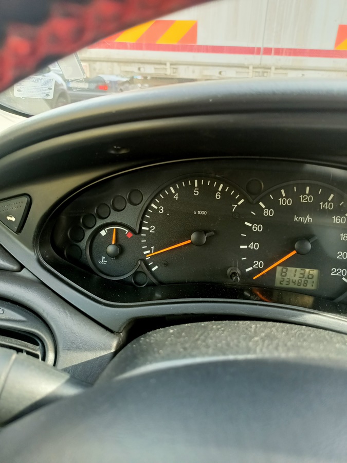

Ето къде седи стрелката когато е на празен ход на светофара при температура 105С на Forscan и 95С по показанията на таблото. Иначе сутрин от като тръгна за работа от Надежда до Сточна гара оборотите са ок а след това изведнъж скачат на неутрална на 900-950. Вече почвам да си мисля че може нещо да не е наред с ангренажа или да имам някаква микро пукнатина и като се нагрее двигателя повече се разширява от топлината и смуче въздух това са мои теории.

пробвай от скритото меню да видиш с точност какви са показателите на оборотомера. Моята на 2000 оборота показва електронно 2100 :D

Ако има проблем с ангренажа, двигателят няма да работи така, както го описваш. Тази микропукнатина къде смяташ, че може да е? Предполагам, че са пускали машината с дима при загрял двигател. Ако имаше пукнатини, щяха да ги намерят.
Имал съм подобен, но много по-ярко изразен проблем с друга марка кола. Температурният датчик подаваше данни на компа, че двигателят е студен, при все, че беше достатъчно загрял и съответно компът вдигаше оборотите за да му попречи да угасне. Ама ти виждаш нормална температура през диагностиката, така че този вариант отпада.
И в крайна сметка оборотите, които чуваш, отговарят ли на тези на оборотомера?

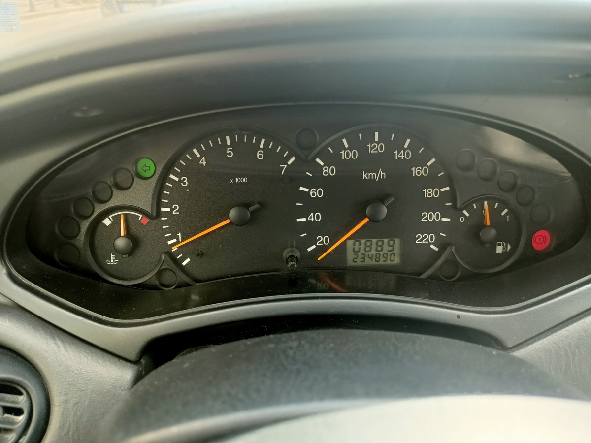

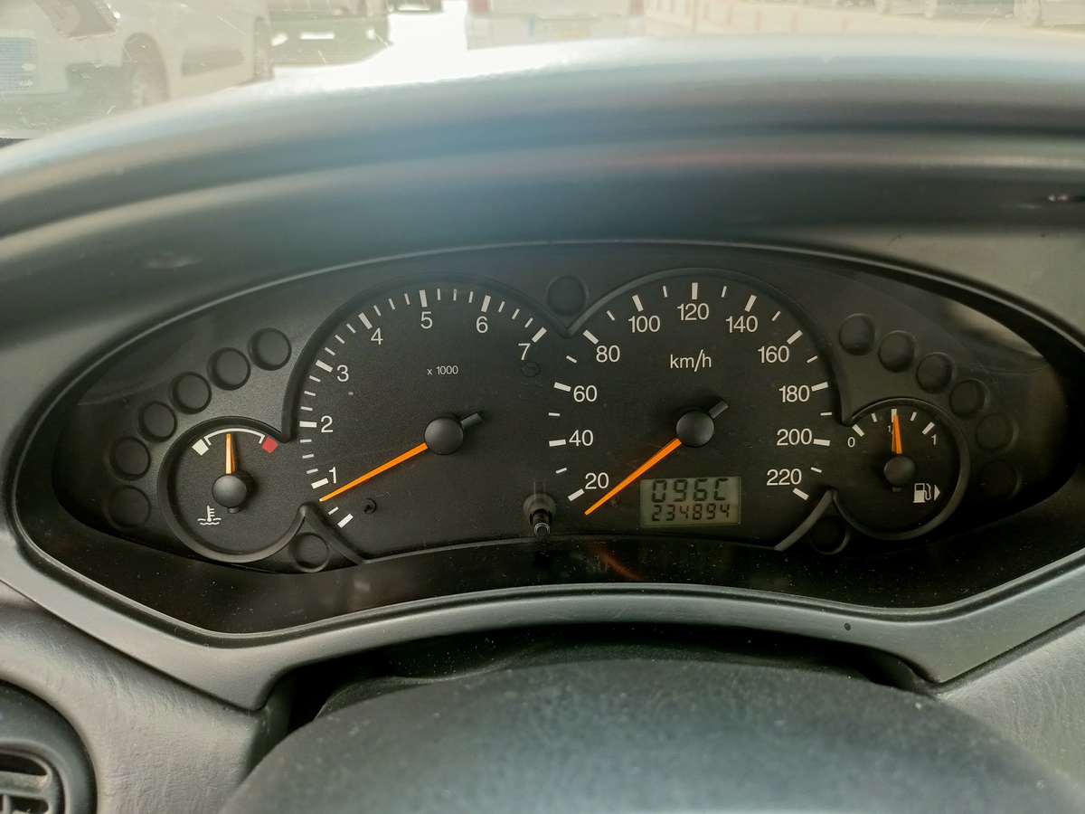

aspasia
Мнения: 1522
Re: странен проблем с фокус 1.6 16V mk1
Мнение от aspasia » 11 мар 2025, 16:22
Това са показанията от скенера и от таблото в диагностичен режим

ivchotr
Мнения: 1033
Мнение от ivchotr » 11 мар 2025, 23:52
И моят държи оборотите там някъде. Може би една идея по-надолу. Трябва да ги погледна през диагностиката тези дни, че сега бръмча с печката.
