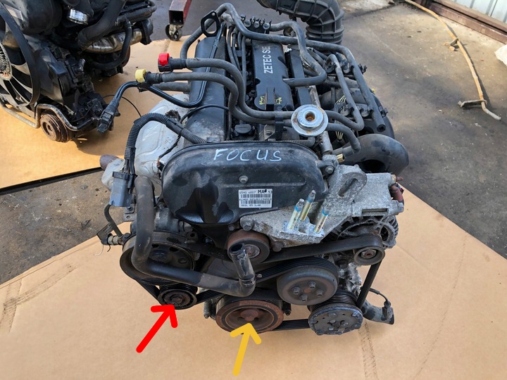

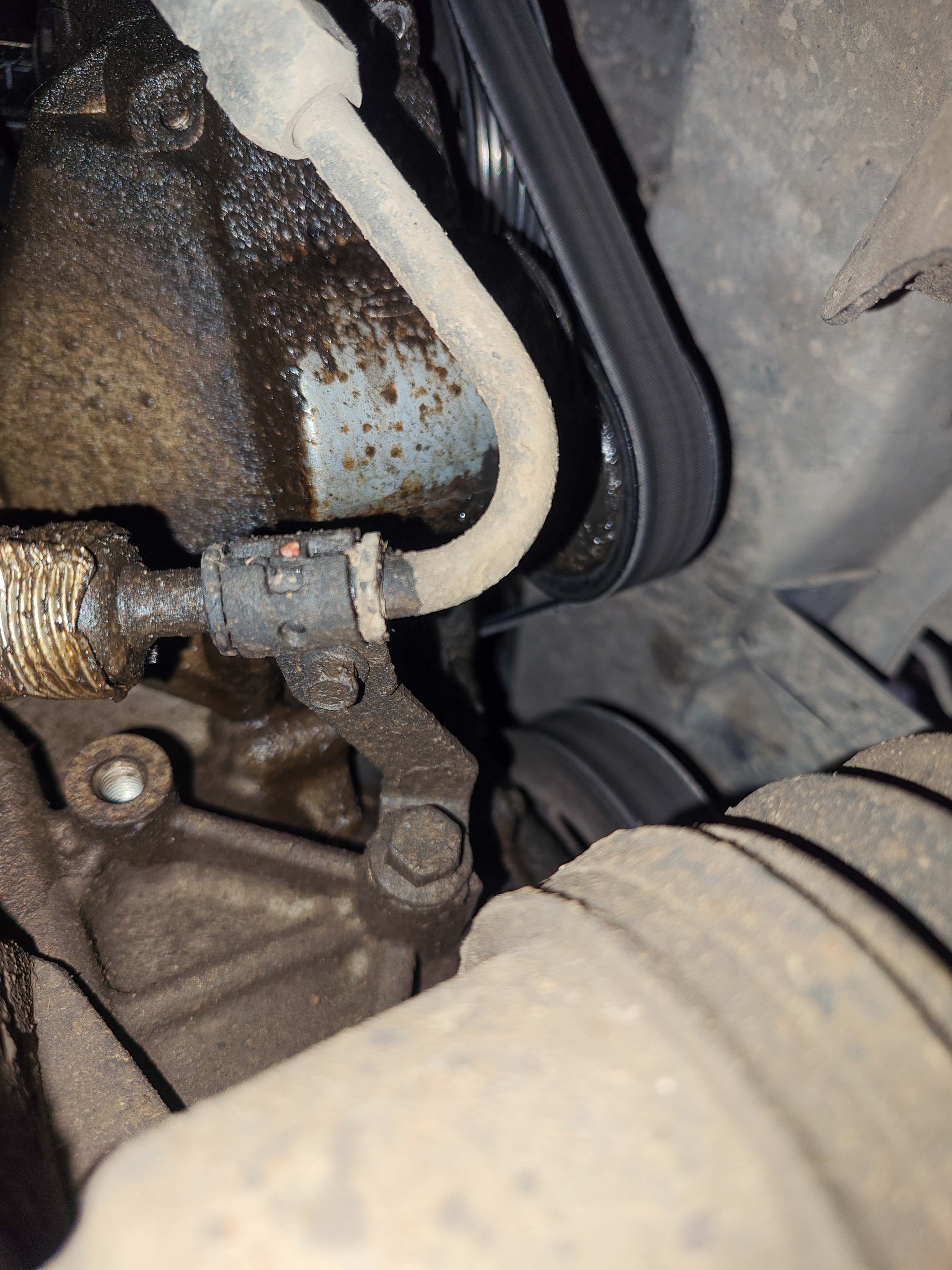

Здравейте, от известно време колата ми губи масло по около 1 л. на 1000 км. Помислих, че го гори, тъй като съм чувал за проблема със спичането на сегменти. Но след като видях, че всичко около тези ролки е омазано в масло, вече започвам да се съмнявам, че е от някакви семеринги. Та въпросът ми е какво има на тази ролка с червената стрелка, защото зад нея е най-омаслено? Зад тази с жълтата стрелка също има леко масло, тя мисля, че е на коляновия вал? Там където я паркирам няма масло, затова мисля, че го хвърля в движение.
При смяна на спирачен цилиндър попитах монтьора за този теч, той ми каза, че това било от хидравличната помпа, но аз губя само моторно масло. Първара снимка е от интернет.
Пп. Нещо не мога да прекача другите снимки.

С червената стрелка е обтягаща ролка на ремъка

С жълтата стрелка е отбелязана ролката на коляновия вал. Ако има омазняване зад нея, по самия блок и няма видим теч отгоре ѝ, значи изтърва семеринг на този вал.

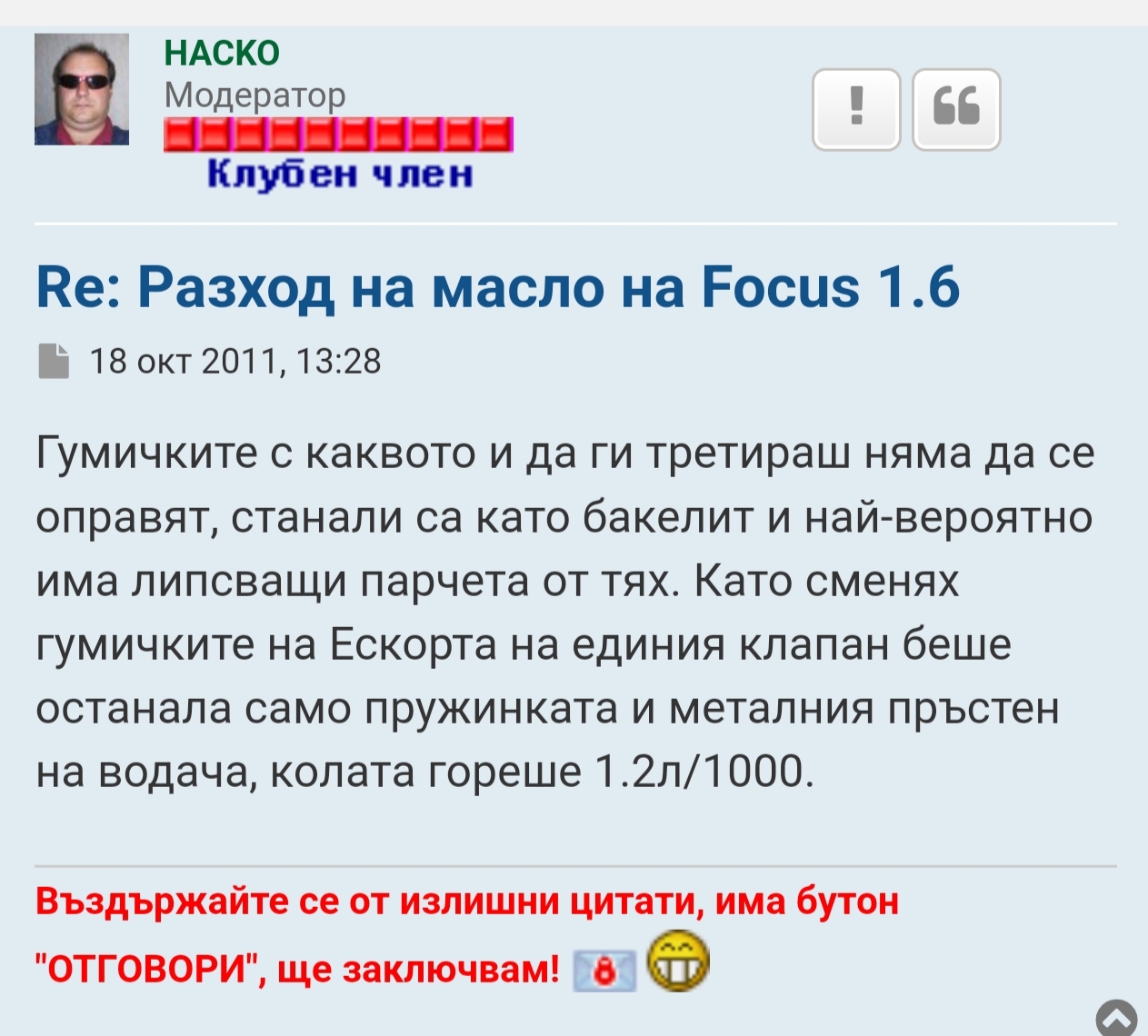

Благодаря Ви! Гарнетура на капака на клапаните сменях преди 3000 км. точно заради теч. Майстора, който ми сменя ангренажния ремък според мен не я беше сменил (въпреки, че ме попита и я включи в цената), от което за пръв път тази кола протече за 7 год. от както е при мен. Аз я притегнах малко, при което теча намаля значително, но тъй като продължи да губи доста масло я закарах при друг майстор да ми смени гарнетурата. Измих двигателя, но само от предната страна, при което се появи проблем с кабели и свещи, понеже кабелите бяха Бош, малко по-дълги са, не оплътняват в отворите за свещите и там се напълни с вода. Както и да е, смених ги и се оправи и видими следи от теч от капака на клапаните вече няма, но не съм гледал от задната му страна. Ауспуха ми е черен, но е сух, не е мазен. И все пак ако се стигне до сегменти, каква марка да взема? Също и гумички на клапани?
Странно, но при такъв разход на масло не трябва ли да пуши поне малко ако го гори? Тя пуши само когато времето е дъждовно като днес, но това е по-скоро пара от конденза и когато е студена пуши съвсем малко.

Зетек не са известни със спичане на сегменти, доколкото знам. От гумичките на клапаните едва ли ще изчезва по 1 л масло на 1000 км. Ако гори толкова масло, ще е по-скоро заради износени цилиндри и сегменти, освен гумичките. Ама тогава ауспухът ще е мазен и ще пуши. По-скоро проблемът е комплексен - теч и леко изгаряне на масло. Освен това, ако гори масло ще има явни следи по свещите.
