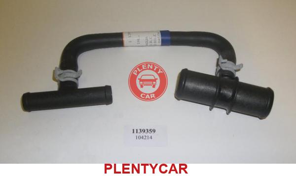

Re: "Focus 1.6 Zetec - странен проблем. " - Прегряване!
Това е тройника който трябва да се постави за да няма прегряване даже го има в МП за скромните 359 лева.

Може да пробваш от най евтиният и бърз вариант да смениш капачката на казанчето за антифриза може и да не държи налягане. И на маен ми стана интересно къде се намира точно тази бленда и дали може да се извади и да се кара без нея защото и аз имам съшият фокус с такъв двигател без газово.
Намира се в тънкия маркуч, който влиза в тялото на термостата, на самия маркуч има удебеление. Сваляш маркуча, млатиш с чука отвън докато пластмасовата бленда стане на парчета и изпадне.
Какво ще стане ако се извади блендата без да се направи байпаса? Вероятно когато отвори термостата няма да има достатъчен поток през радиатора а ще циркулира през малкия кръг и двигателя ще прегрее. Това е теорията, не знам дали някой го е пробвал.

А този тройник може ли да се направи от полипропиленови тръби има и с метална вложка вместо метални защото по лесно може да се направи и ще струва не повече от два лева. Гледам че точката на топене им около 280 С и налягане 20 бара?
- ivchotr
- Мнения: 1033
Вход/изходните щуцери за охладителната течност през изпарителите обикновено са от някаква пластмаса и издържат години. Нищо не пречи да пробваш с тези, за които питаш.
