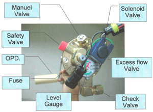

Мнение от Brock » 09 фев 2007, 14:48
В АГУ-тата, които отговарят на Евро нормите, освен ел. клапан отпред в моторния отсек, има и ел.клапан непосредствено на самата сонда на бутилката, който работи паралелно на първия. В такъв случай няма проблем, освен ако не се счупи самата бутилка.
:idea: НО в БГ сигурно едва 5% от сложените тук газови са с такъв клапан - нали се сещата, по-скъпо е.
Сега ще погледна и за снимки, за да онагледя двата варианта :wink:

Благодря, колега БРОК, значи съм прав - трябва втори електрически клапан.
За останалите - обясявам - да клапанът в моторни отсек е елекрически, но при удар МАРКУЧЪТ с газ може да се прекъсне ПРЕДИ него. Врътката на бутилката няма да ти е от полза, защото ако можеш да излезеш от колата ти дреме на.....дали тя ще изгори, но ака си вътре......
