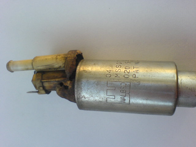

Аз веднъж съм сменял бензинова помпа по тази причина. Така се беше запекла, че едвам я измъкнах от държача. А резервоара не беше съвсем празен. От тогава това е най-важната лампа в колата.Warren-G написа:искаш да кажеш че няма опасност да попаднат утайки в бензиновата помпа и не е проблем да остане суха помпата?megaCom написа:резервоара по принцип си има утайник...действай смело

Абе аз така си карах до скоро само на лампа и изведнтж колата ми изгасна както си потеглях малко по-рязко
... беше близко до нас, до дърпахме я до нас вкарах я в гаража и почнах разучаване от какво изгасна и накрая стигнах до бензиновата помпа, свалих я, зазглобих, за да стигна точно до нея и като и подадох 12V и първо изобщо не иска да тръгне
ама изведнъж тръгна
и се оправи, била е запушена точно от тези утаячни боклуци по резервоара и от тогава не карам на лампа, щом светне и зареждам.
Та поуката ми е, не карайте с малко бензин, защото после помпите струват майка си и баща си
Или ако имате малко бензин не ръчкайте колата, защото тогава точно всмуква май-много бензин, а като е малко той почва да свършва и всмуква и боклуците по дъното
