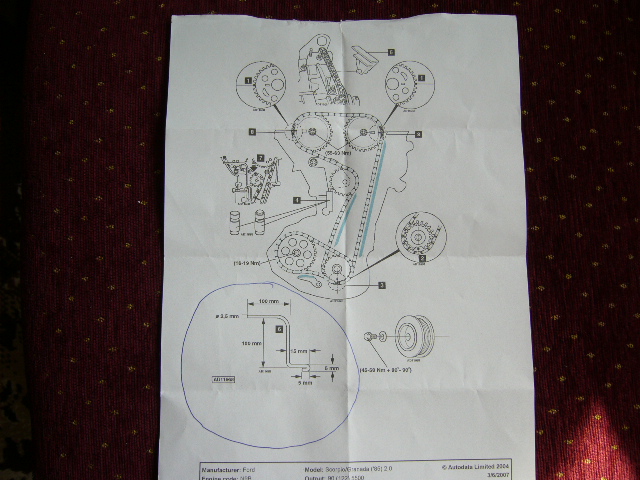

Ти си с 2 разпределителни вала и смяната на гумички коства при мен освен хидравличния обтегач и гарнитура на главата.Но има един начин да спасиш хидравличния обтегач и той е с нещо като клещи които го фиксират има го някъде в книгите.В М.П. ми бяха казали че при сваляне на веригата задължително го сменят!!!!!!!!!

Приспособлението е скоба и до три дни ще я имаш на схема просто ми трябва време докато се свържа с човека

Донесоха ми схемата.На нея в долния ляв ъгъл е изобразена скобата за захващане на хидравличния обтегач на веригата.

Мнение от SIRGEI SIMEONOV » 07 мар 2007, 16:55
Много съм ти благадарен за помоща. Ще те информирам дали върши работа.

Не съм пробвал скобата по посочената схема, защото се справих по друг начин . Проблема на моя начин е, че са необходими двама души - единия да натиска обтегача с по-здрава отвертка, а другият да сменя гумичките :P :P :P .
