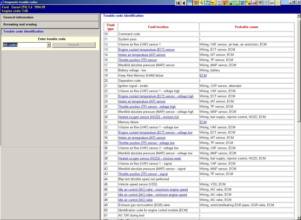

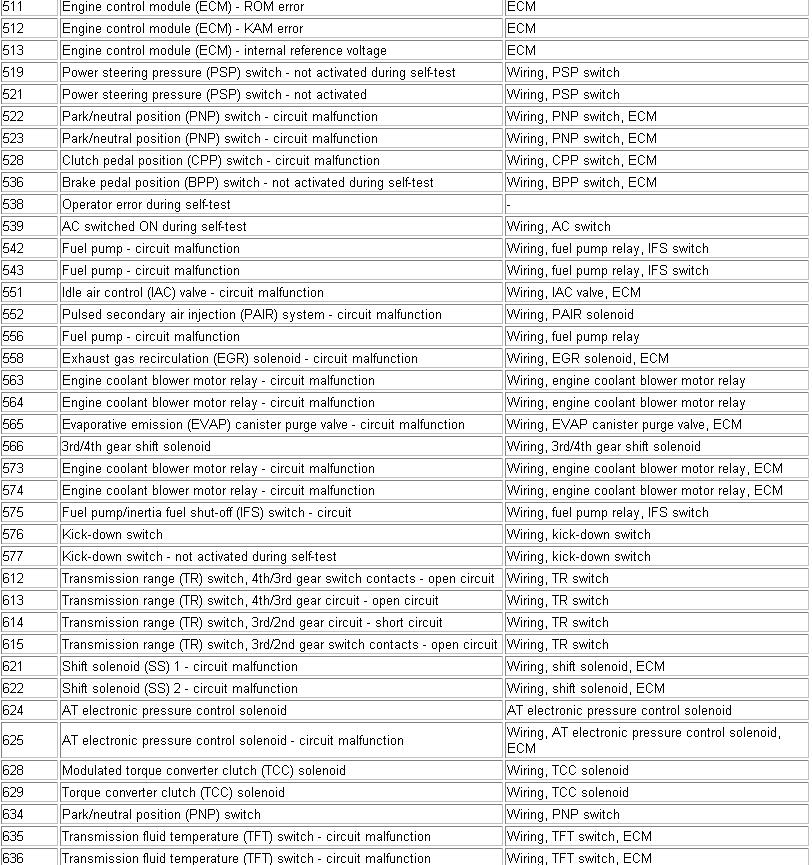

Взето от AutoData - 1.4 PTE engine
trouble codes 1.4 PTE 94->
trouble codes #2 1.4 PTE 94->
