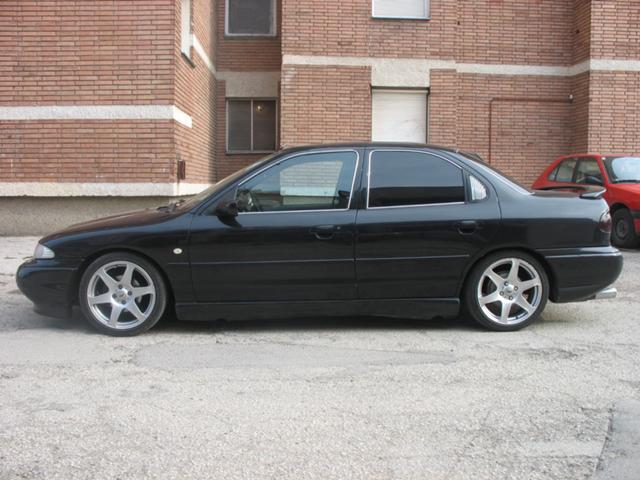

харесал сам си определена кола но мотора и е 2,0 16v седан 93г. с климатик ел. седалки и др.моля ви за мнения за този модел интересуваме наистина спешно
това е колата

искам да купя тази. несам карал форд.и колко ще гори градско кави проблеми да тарся.каде са и слабите места

Мога да ти помогна само частта за ходовата част /с дизел съм/ - по принцип е здрава кола /или поне колкото конкурентите/; като я оглеждаш провери състоянието на предното окачване - тампони на носачите, лагери и биалетките; също така провери предните накладки и спирачни дискове да не са криви - вдигаш 100, натискаш спирачката и ако не тресе волана значи е ок /все пак купето е голямо, а двг мощен/!
А колкото до разхода - смятам, че реално няма да е много по-голям от този на 1.8, а дори на дълго съм убеден, че ще е по-икономичен /предавателните числа са различни/, а удоволствието от управлението на 2.0 ЗеТек е огромно /а и освен това по правило по-големите мотори имат по-дълъг живот/
Данни от книжката:
градско/90/120
1.6 - 10.1/5.5/7.1
1.8 - 10.9/5.4/6.8
2.0 - 10.6/5.9/7.5
1.8тд - 7.5/4.7/6.5
забележка: това са данни при стандартни гуми 185/65R14
пп:успех дано да е изправна, че изглежда много лачена :wink:

на този разход който ти е дал колегата му сложи още 1-2л.отгоре.Това са тестове при нов автомобил,в градски условия далеч по добри от нашите(София)
Друг е въпроса,че ти живееш в малък град,където градския ти пробег ще е 2-3км,в които колата работи на автоматичен смукач...тогава разхода далеч надвишава 10-ката.
Добра е количката която си харесал,закарай я на сервиз преди да я купиш-за 10-20лв ще ти я прегледат и ще ти кажат "Тук хлопа,това е износено,там има пукнато.." общо взето монтьорите си знаят слабите места на повечето автомобили и знаят къде да пипнат.
