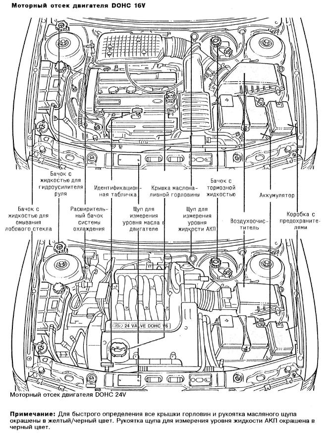

Хаха човек ти си се скъсал да питаш бе, а дано да не се сетиш повече че ще има до утре да ти отговарям хаха майтапя се естествено, питай колкото си искаш. Аз лично ще мога да ти отговоря на някой от въпросите ти. :) Значи първо можеше да кажеш малко повече за мондеото ти например най-малкото коя година е. Та по същество. До колкото знам на повечето модели Форд (вкл. и моя) на всяко едно казанче било то за охл. течност, течн. за чистачките, масло, спирачна течност или хид. течност си има надпис (с изключение на маслото там има знак - една маслионка ;) ). Обикновенно казанчето за хидравлика на волана има надпис "Steering" (логично нали). Поне тва и харесвам на тая кола, че всичко е направено като за индианци :D А иначе за самата течност взимаш някаква марката няма значение. даже да сипеш нещо друго няма да сбъркаш. Чувал съм, че и нафта може да се сипе. :) Специално за дистанционото ти кажи нещо повече какво не му работи и аз мога да ти помогна за тоя проблем. За лампата ти на всякаде кадето се продава крушки можеш да си вземеш всякакви цветни каквито ти трябват. Също можеше да кажеш от каде си за да ти кажа дали има близо до вас ел.техник. А иначе за тва дето каза че не ти пръскали пръскалките трябва да погледнеш да не би да са ти се разкачили някаде тръбичките щот на места може да имат снатки. Хихи еми това мога да ти кажа за сега, ако има нещо друго както казах можеш да питаш. ;)

Aми Мондеото е 1.6 16v 95г. (96г.) и в МП се чудеха явно е на мамеца :) Другото от София съм и съм в Надежда. Но не е проблем стига да е добър ел. ще ида. Другото за хидравличната течност исках някаква марка, ако някой има отзиви иначе ясно, че ще взема някаква по прецена... А как се проверява наличността на тази течност :?: И колко и побира резервоарчето да зная колко да взема :?: Другото за алармата ами случва се така, че не откл. по някой път или не закл. според зависи. Както казах на един бутон е (Лазерлайн) откл. и изкл. на алармата 2в1 централно + аларма това е... Ако има някой не разбрал да драска :)

Хидравлична течност има в мото пфое, но е скъпичка. Струва 30 лева литъра, ако ти е само за доливане си е скъпичко щото то колко ще му доливаш. А за вместимостта на казанчето и хидравличната система не знам, би трябвало да не е повече от една бутилка (1л) но наистина не знам със сигурност.

за хидравликата отиваш о ОМВ и си взимаш ATF DII- 1 литър на цена ~12 лв. то пише на кутията че е за автоматични скоростни кутии но пише че става за хидравлика -етикета е на български език в зелено лилав чвят
аз сменях цялото масло като си правех рейката по малко от 2 литра е цялата система

Хехе еее съседи сме значи :) ами мога да ти кажа един ел.техник в надежда горе доло си го бива. А специално за хид.течност аз лично си взех на Приста ойл течност която струваше 2-3 лева. На казанчето ми показваше че е до половината пълно долях и ми останаха 2/3 от литъра. Впрочем точно това щах да ти кажа че отстрани казанчето е разграфено и на светлина като го погледнеш и си личи до каде е нивото. За алармата ме интересува това да не ти отключва (заключва) прави ли ти го дори и да си в колата и да натискаш бутона? Щото ако си по-далечко е нормално да не ти и изпълнява командата всеки път. Впрочем за колегата кадето каза че трябва да се смени там нещо си за да се удължи импусла за отключване, това важи само ако централното ти е с машинки който не са механично серво а с машинки които се оправляват с въздух. Разликата между първите и вторите е в това че вторите отключват и заключват усезателно по-бавно от първите. Ако има още нещо питай ;)
