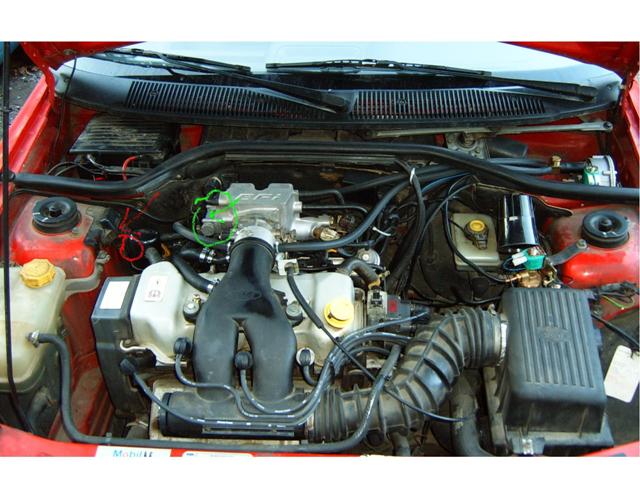

На първо време направи процедурата с ваничката и клапана за празния ход - както си ми писал на лично съобщение. Може да провериш дали си е на мястото една тръбичка която идва от колектора и отива в МАP датчика - на снимката с червената стрелка е датчика а тръбичката тръгва от колектора и минава през едно нещо като филтър.
Тъпо обяснено от моя страна - на снимката се вижда само от където почва тръбичката - със зеленото е както знаеш клапана за празния ход.

А тръбичката провери ли? Нещо по сиптомите на това ми прилича, тъй като се отвежда по нея вакум които се мери от MAP и ако е откачена постоянно се дава инф. че няма вакум и се вдигат оборотите за да се направи нужния вакум.
За датчика за които питаш - се намира на много шибано място, сменя се или на канал или на подемник или трябва да отвиеш колектора, ако погледнеш от долу се намира точно под горивната рейка. Датчика е завит за блока и през него минава охладителна течност, отвива се с ключ 25 и много неща ще ти пречат, да не те отчайвам, но не си заслужава нервите мога да ти дам ключ тъй като този номер не е много разпространен по комплектите с инструменти, може и да има и друг чалъм незнам аз мислех да го проверя при смяната на маслото, тъй като масления фитър е едното от нещата които пречат. Виж да не би да се откачила буксата, много прилича на външен вид на датчика които е завит на тялото на термостата и и от него се включва вентилатора на перката на радиатора.
Дано да се ориентираш и да съм ти помогнал, но четох че точно тези датчици много рядко се скапват, което разбира се не е невъзможно.
