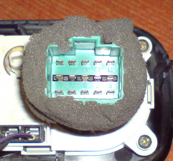

Същия проблем преди време го имах на Мондеото,оказа се нагорели контакти в ключа на фаровете
Ако си с Мондео 100 процента е там проблемацията.Отвори от ляво под таблото,махни въртящият се ключ на фаровете/откачи жака/ и прегледай контактите.Почисти ги с финна пиличка и напръскай с контактен спрей.Ако е много нагоряло няма спасение,то нагаря не самия ключ,а по скоро женските клеми на жака.

- Прикачени файлове
