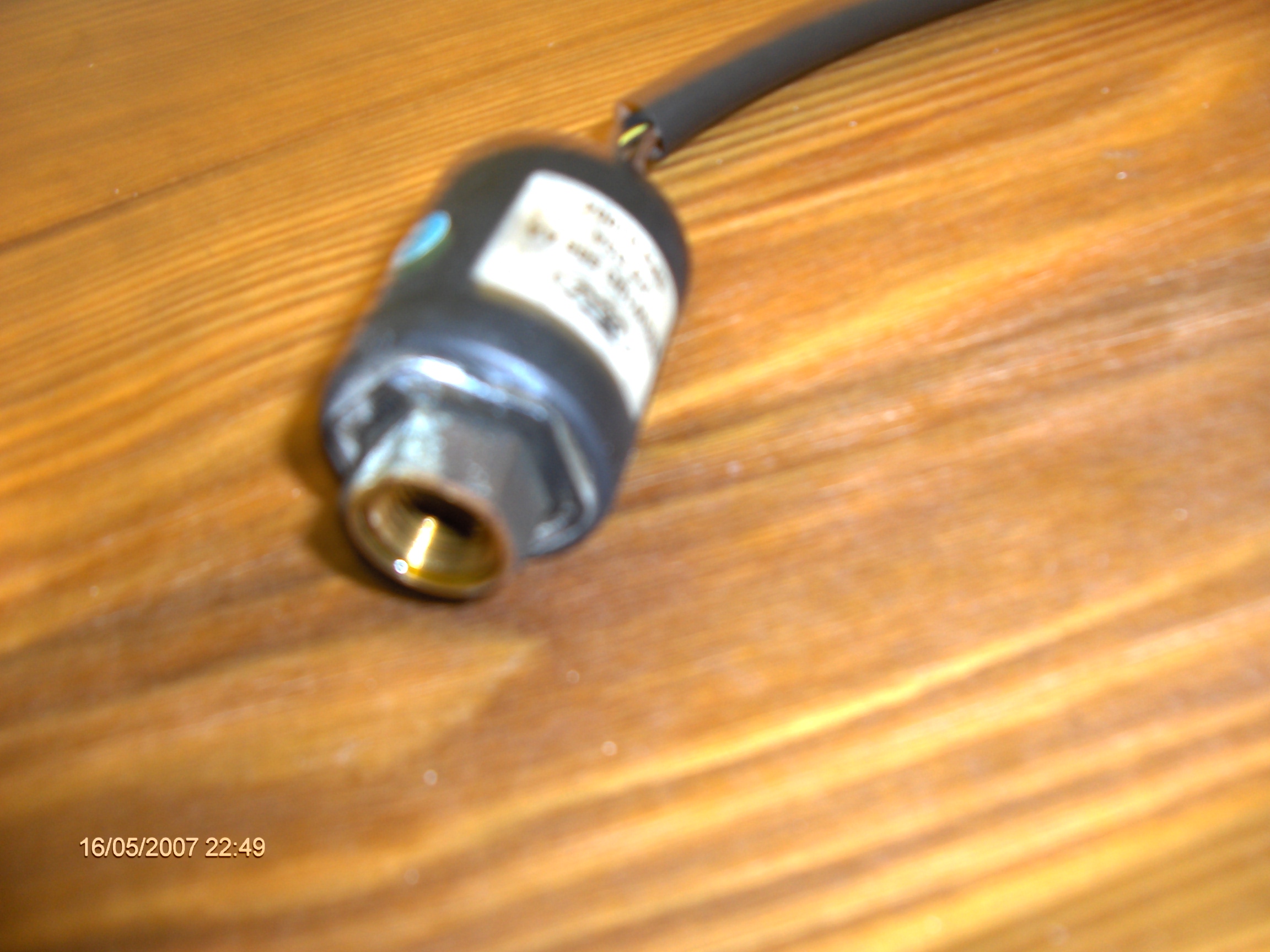

За налягането, този дето пуска ток към компресора.

На първо време можеш да окъсиш другия край на кабела на пресостата с мостче и климатикът пак ще бачка, докато си намериш пресостат.Между другото, не си писал от къде си, ако си от Пловдив, мога да ти кажа от къде да си купиш.Може да сложиш и друг, но трябва да знаеш на какво налягане сработва и да е със същата резба.
