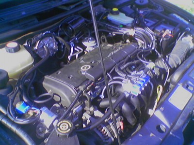

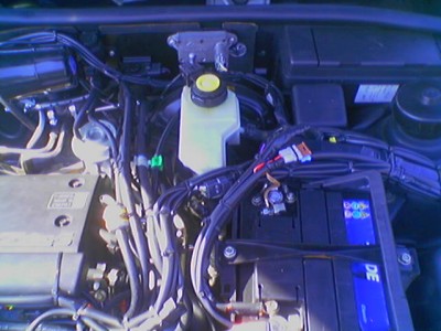

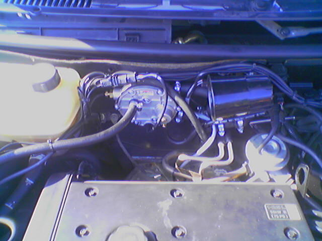

Край свърши се с бензина - вече съм с газов инжекцион "Фобос", за вървене върви добре, не се усеща разлика - ще видя обаче как е с разхода на газ, в неделя ще ходя до София, а също така ще пусна и снимки.
pifivo1
Мнения: 349
Местоположение: гр.Оряхово
газов инжекцион фобос
Мнение от pifivo1 » 20 юни 2007, 21:29
pifivo1 написа:Край свърши се с бензина - вече съм с газов инжекцион "Фобос", за вървене върви добре, не се усеща разлика - ще видя обаче как е с разхода на газ, в неделя ще ходя до София, а също така ще пусна и снимки.
разхода също е приличен около 7.2 при включен климатик и около 120 км/ч. А на режима за спортно каране вдигнах 160км/ч - е не се гордея с това, а и и стилът на каране не ми е такъв, но трябваше да пробвам.
За сервиза в Плевен какво да Ви кажа - малко бавен стана монтажа, но пък всичко се изпипва. А ето и снимките които бях обещал. :lol:
