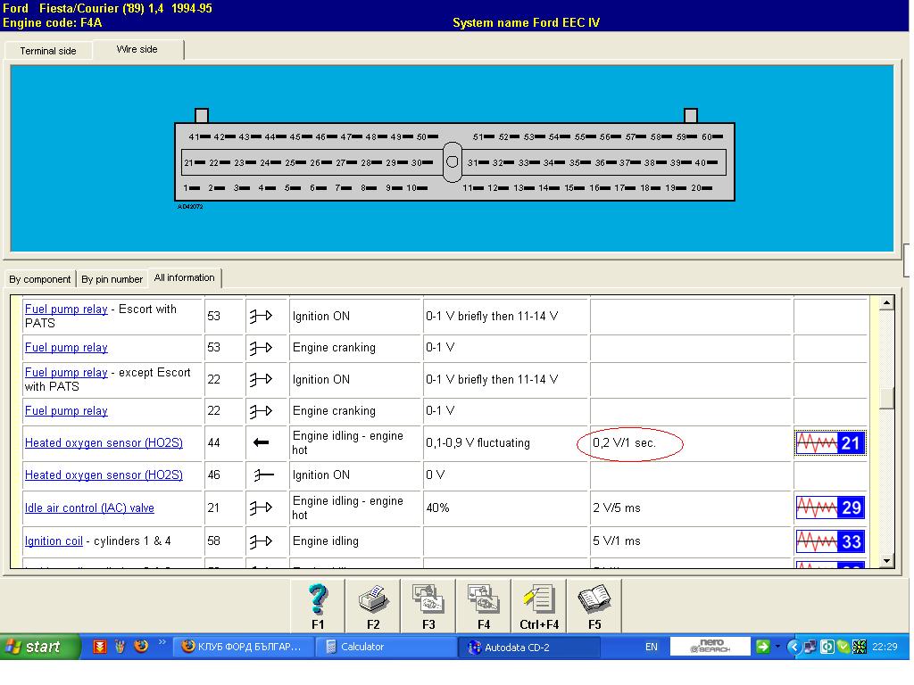

Здравейте колеги.горивната смес(плюе през ауспуха,не й достига мощност) ми е супер богата,мерих напрежението от ламбдата към ECU-то и на студен двигател ми показа 1.72V а като загрее 1.20-1.30V *00124* :-?: !!!четох във форума че трябва да е до към 1,максимум!другата седмица ще я водя на диагностика но ако някой има идея.....

С мултицет не става. Сигналът е през 300 милисекунди. Осцилоскоп трябва. Най-добре сервиз, ама ги гледай в ръцете и питай, колкото и да им е неприятно :)

cocoff написа:С мултицет не става. Сигналът е през 300 милисекунди. Осцилоскоп трябва. Най-добре сервиз, ама ги гледай в ръцете и питай, колкото и да им е неприятно :)
Не ми се драска, напрежението нараства в рамките на мили секунди, но компютъра не може толкова бързо да го управлява...
В даните е дадено че развивката на осцилоскопа трябва да е 1 секунда. хм.
така с мултицета можеш да разбереш дали въобще напрежението мърда, или сондата е умряла..
но най точна диагностика, можеш да получиш във специализиран сервиз.

Тестването може да стане с мултицет, но стойностите който цитира колегата "1.72V а като загрее 1.20-1.30V" са близки до невъзможните! Нормалните сонди подават напрежение от 0 до 1, което ме навежда на мисълта, че или измерването е неправилно или сондата е заминала.
Аз имам широколентова сонда която във пъти "по-бърза" от стандартните и въпреки това мога да я "чета" със мултицет.

значи питах тея от бош, ламбдата става да се мери с мултицет, НО! не можеш да видиш разгърната характеристика "това е все едно доктора да ти мери пулса с пръст на вената или с апарат който мери сърдечните тонове разликата е голяма :roll: "
волтажа се мени бързо, но поради факта че в повечето мултицетиимат интегрираща верига, той придобива една усреднена стойност.
Тоест става да се замери, само дали самият слой "циркониев двуокис" пропуска кислородните йони, и дали платинените електроди пройзвеждат някаква стойност. А вече каква е тая стойност и дали одговаря на заводските данни, тава може само на разгънатата развивка на осцилоскоб да се види. :wink:
п.П. такава стойност е невъзможна.
Загрей до работна температура.
огаси двигателя.
изкючи буксата на ламбдата.
пусни двигателя на празен ход.
и измери сигналният кабел те са два маса " не обща маса на инсталацията" пин 1 -2 май бяха..
Провери си мултицета с клас на точност "мейт ин чайна"
