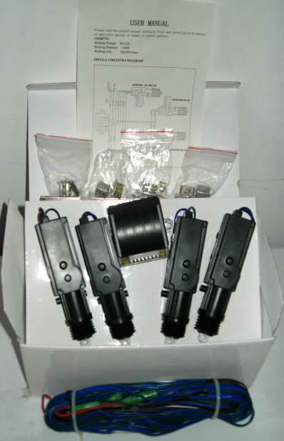

Снимка на оригинални машинки за централно от форд:

Мога да ти пратя комплект централно за 4 врати с модул и всички механизми и кабели /като това на снимката по-горе/ по ЕКОНТ за 22лв. и ще ти вземат 3-4лв. за доставката до техния офис в твоя град.
Това е едровата цена. Ако искаш ми се обади на 0898740349 да ми кажеш име, GSM и град.
С монтажа може да се заемеш смело - ще се справиш абсолютно сам - гарантирам ти!
